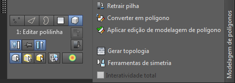

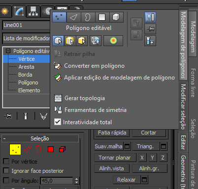

O painel Modelagem de polígonos inclui ferramentas para alternar níveis de subobjetos, navegar na pilha de modificadores, converter objetos em polígonos editáveis, Editar polilinha e mais.
Como esse é, talvez, o painel de uso mais frequente, pode ser interessante deixá-lo flutuar separado da faixa de opções (“separe-o” arrastando a etiqueta do painel) e usar o restante da faixa de opções minimizada, para maximizar os imóveis da tela.
Configuração recomendada: a faixa de opções é encaixada e minimizada; o painel Modelagem de polígonos flutua.
Painel Modelagem de polígonos na faixa de opções minimizada
Painel Modelagem de polígonos na faixa de opções maximizada, com expansão
Painel flutuante Modelagem de polígonos, com expansão

Igual à opção Recolher tudo: contrai toda a pilha do objeto selecionado para um objeto editável que conserva o efeito cumulativo dos modificadores recolhidos sobre o objeto base. Consulte Retração da pilha.
É possível usar as Ferramentas de modelagem de grafite com um objeto que resulte de retração da pilha somente se for um polígono editável.
Converte o objeto em formato de polígono editável e alterna para o modo Modificar.
Essa é a maneira mais rápida para começar a usar as Ferramentas de modelagem de grafite em um objeto.
Aplica o modificador de Editar polígono ao objeto e alterna para o modo Modificar.
Abre a caixa de diálogo Topologia com as ferramentas para ajustar a criação geométrica do objeto.
Abre a caixa de diálogo Ferramentas de simetria com controles para criar modelos simétricos.
Quando ativado (padrão), o 3ds Max atualiza a viewport em tempo real à medida que o mouse é usado para manipular a ferramenta ou alterar um parâmetro numérico. Com o corte e QuickSlice interatividade completa, quando estiver desativado, somente a linha elástica é visível até que você clique. De forma similar, com parâmetros numéricos em caddies, o resultado final é visível somente quando você soltar o botão do mouse após alterar a configuração.
O estado de toda a interatividade não afetam a mudança de um parâmetro numérico do teclado. Esteja ele ativado ou não, a configuração só tem efeito quando você sai do campo ao pressionar a tecla Tab ou Enter, ou ao clicar em outro controle na caixa de diálogo.
