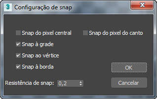

Snaps
A Alternância de snaps fornece controle para criar, mover, rotacionar e dimensionar subobjetos, fazendo com que o cursor "salte" para uma parte específica da geometria existente ou para outros elementos da cena, quando ativados. Você pode especificar onde você efetuará o snap para utilizar as Configurações de snaps . Qualquer combinação de tipos de snap ativos pode ser selecionada para fornecer vários pontos de snap.
Snap do pixel central
Efetua o snap ao centro dos pixels quando há um bitmap no plano de fundo.
Nota: Com vários vértices selecionados, todos os vértices efetuam snap ao pixel mais próximo, relativamente; isso pode alterar ligeiramente os relacionamentos espaciais entre eles.
Snap do pixel do canto
Efetua o snap ao canto do pixel quando há um bitmap no plano de fundo.
Ajuste à grade
Efetua snap para qualquer ponto em uma linha de grade.
Ajuste ao vértice
Efetua o snap a vértices de objetos de malha ou a objetos que podem ser convertidos em malhas editáveis. Efetua o snap para segmentos em splines.
Aresta de referência
Efetua o snap em qualquer lugar ao longo de arestas (visível ou invisível) ou segmentos de spline.
Resistência de snap
Define a resistência. O valor padrão é 0,2, e o intervalo é 0-0.5.
Definir a resistência como 0 desativa efetivamente o snap. Em valores menores 0,3, o ajuste à grade tende para ir à grade Arestas. Em 0,5, o snap à grade somente entra em interseções de grade.
