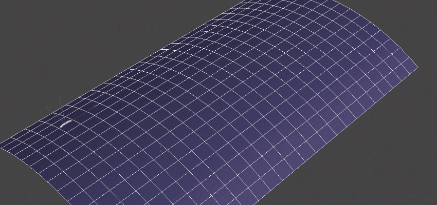

O método Surface de Distribution do modificador Array cria clones usando todos ou os subobjetos selecionados de uma malha de destino, inclusive vértices, centros de aresta ou centros de face. O exemplo a seguir utiliza o método de layout Edge Center para criar costuras em uma superfície. Consulte Criar costuras em uma superfície usando o modificador Array para obter um exemplo detalhado do fluxo de trabalho.

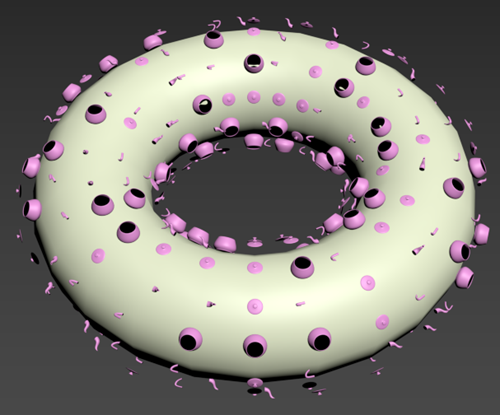

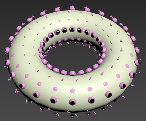

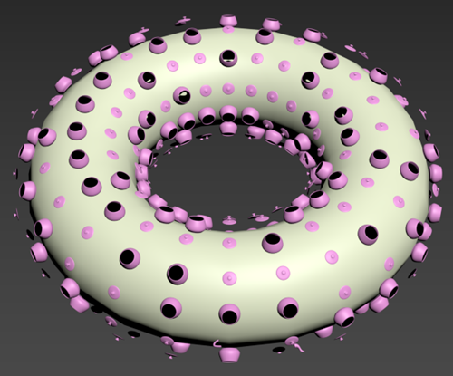

- Matriz por elemento
- Se o objeto de origem tiver vários elementos e essa opção estiver ativada, você poderá selecionar entre os seguintes métodos de Matriz por elemento para controlar a organização de clones. Os exemplos a seguir utilizam o método de layout Vértice.
- Centralizar por
- Quando a opção Array By Element estiver ativada, Center By também estará.
- Define o ponto de giro de cada clone nos eixos X, Y e/ou Z em relação ao seu centro. Vários eixos podem ser selecionados simultaneamente.
- Ao se criar uma matriz composta de elementos a serem usados como clones, isso facilita a criação de layout de elementos individuais em X para que eles não precisem residir na mesma localização em relação ao ponto de giro. Quando desativado, cada elemento utiliza sua posição em relação ao ponto de giro do objeto de origem.

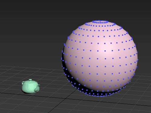

Utilize o método Surface de Distribution para colocar clones nos vértices selecionados de uma superfície alvo
- Crie uma superfície de destino.
- Na pilha de modificadores, clique no ícone +, ao lado da entrada Editable Poly, para expandir a hierarquia de subobjetos, e clique no item Vertex/Edge/Polygon para ativar o nível de subobjeto correspondente.
- Faça uma seleção na superfície de destino.
- Selecione o objeto de origem.
Esse objeto é a origem de todos os clones na matriz.
- Assegure-se de que um modificador Array seja aplicado ao objeto de origem.
- Na implementação Distribution, defina:
- Método Distribution: Surface
- Método de layout: selecione um método. No exemplo a seguir, a opção Vertex está selecionada.
- Pick Surface: clique nesse botão e selecione a superfície de destino. No exemplo a seguir, a opção Sphere001 está selecionada.
Dica: Para selecionar outra superfície de destino, execute um dos procedimentos a seguir:
- Clique com o botão direito do mouse no botão Selecionar superfície e selecione Clear Surface.
- Clique em Pick Surface e selecione uma superfície de destino diferente.
Os clones são colocados nos vértices selecionados.
