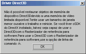

O Direct3D relata um aviso de memória
Se configurou o 3ds Max para utilizar o driver Direct3D, pode encontrar um aviso sobre memória quando iniciar o 3ds Max.
Normalmente o aviso é exibido se tiver vários programas em execução, uma vez que afetam fortemente a memória de vídeo da sua placa de vídeo. Isso acontece especificamente se a janela do 3ds Max estiver maximizada.
As opções mais rápidas para ignorar o aviso são as seguintes:
  • Feche alguns dos outros programas que são executados simultaneamente com o 3ds Max.
  • Reduzir o tamanho da janela do 3ds Max.
  • Reconfigure o 3ds Max para utilizar um driver de exibição (que não seja o DirectX, por exemplo) diferente.

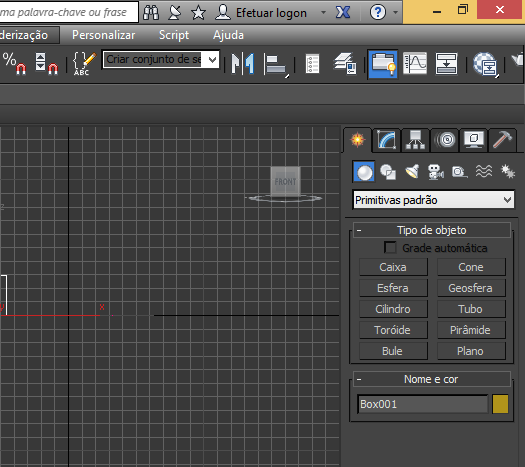

Transparência da janela de visualização
Após iniciar o 3ds Max, a interface do usuário é exibida, mas você pode ver a área de trabalho por meio de cada uma das janelas de visualização. Normalmente, esse problema ocorre se a configuração de exibição estiver como OpenGL ou Direct3D, e sua placa de vídeo não suporta o OpenGL ou o Direct3D completamente.
Se configurado para Direct3D, você também pode ver o problema juntamente com a mensagem "Direct3D initialization failed".
