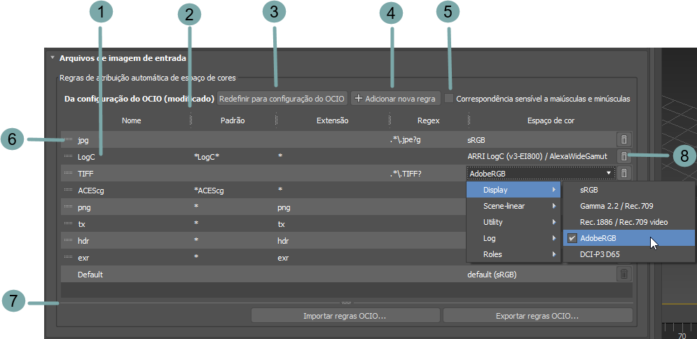

Edite as regras na seção Arquivos de imagem de entrada das Configurações de gerenciamento de cores. Essas regras estão disponíveis somente quando é usado um modo de gerenciamento de cores baseado em OCIO. Há três tipos de regras:
  1. Clique duas vezes em uma célula da tabela para modificar a cadeia de caracteres de Nome, Padrão, Extensão e Regex de uma regra ou o Espaço de cor que ela atribui. Uma regra pode ser básica ou com base em regex, mas não de ambos os tipos; se você definir Padrão ou Extensão, a coluna Regex será automaticamente limpa e vice-versa.
  2. Arraste um separador vertical no cabeçalho da tabela para redimensionar as colunas.
  3. Se as regras armazenadas no arquivo de configuração OCIO ativo tiverem sido modificadas, clique em Redefinir para configuração OCIO para descartar todas as modificações.
  4. Clique em Adicionar nova regra para adicionar outra linha relativa a uma nova regra na parte superior da tabela.
  5. Defina Correspondência sensível a maiúsculas e minúsculas para controlar se as sequências de caracteres Padrão e Regex são tratadas como sensíveis a maiúsculas e minúsculas ao coincidir nomes de arquivos. A sequência de caracteres de Extensão não é sensível a maiúsculas e minúsculas, a menos que contenha tokens glob; por exemplo, [e][x][r] corresponde a "exr", mas não a "EXR".
  6. Arraste uma das alças à esquerda de uma linha para reordenar as regras. As regras são testadas em ordem, de cima para baixo. É aplicada a primeira regra que corresponde a um arquivo.
  7. Arraste a barra horizontal na parte inferior para redimensionar a tabela.
  8. Clique no ícone de lixeira para excluir a regra correspondente.
