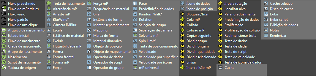

O operador é o elemento básico do sistema de partículas: você combina operadores em eventos para especificar características das partículas em um determinado período de tempo. Os operadores permitem descrever a velocidade, direção, forma, aspeto, etc., das partículas.
Os operadores residem em dois grupos no depósito Vista de partículas e surgem por ordem alfabética em cada grupo. O ícone de cada operador tem um fundo azul, exceto os operadores de Nascimento, que têm um fundo verde. O primeiro grupo contém operadores que afetam diretamente o comportamento das partículas como, por exemplo, transformação.
O segundo grupo, que se encontra no final da listagem de depósitos, contém operadores que servem mais do que uma utilidade: retenção de operadores para otimizar a reprodução do sistema de partículas, apresentação de operadores para determinar como as partículas surgem nas viewports, notas para adicionar comentários e agente de renderização para especificar características do tempo do agente de renderização.
Os operadores de fluxos de partículas no depósito Vista de partículas
