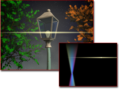

Uma listra é uma ampla faixa que atravessa o centro do objeto de origem. Na função da câmera real, ela é produzida ao usar lentes anamórficas para filmar uma cena.
Adicionando uma listra à luz

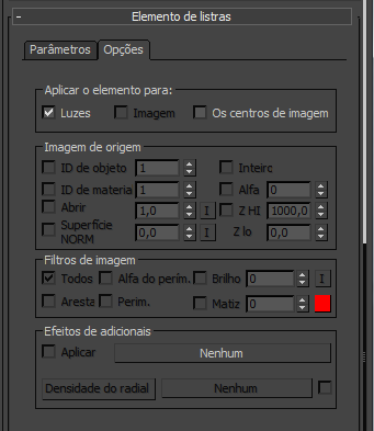

Implementação Elemento de listras, painel Opções
Consulte Efeitos de renderização de Lens Effects: painel Opções.
