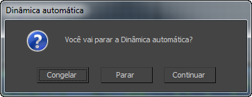

  • Automático Cabelos simula a dinâmica de forma interativa em viewports, mas não gera quadros-chave da animação ou arquivos stat para a dinâmica. Para obter os melhores resultados com o modo automático, desative a implementação de exibição Grupo Exibir cabelos como Geometria.
    Para alguns métodos de uso da dinâmica automática, consulte este procedimento: Exemplo: para exibir a dinâmica de cabelos em tempo real.
    Se você pressionar Esc ao usar a dinâmica automática, 3ds Max exibe uma caixa de diálogo que pergunta se você deseja parar a dinâmica automática. Congelar e Parar redefinem o modo para Nenhum, mas Congelar congela o cabelo em sua posição atual. Você pode usar isso como ponto de partida para a dinâmica pré-calculada, ou para criar o estilo do cabelo.
