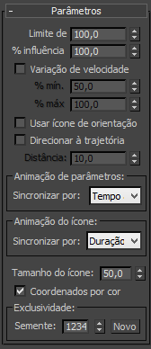

A interface do usuário é exibida no painel de parâmetros, no lado direito da caixa de diálogo Vista de partículas. Quando o ícone está selecionado, os parâmetros também aparecem no painel Modificar.
Se o ícone de operador alterar a velocidade ou a direção de forma rápida, aumente esse valor para permitir que as partículas o sigam mais de perto.
Duração do evento) para especificar diferentes valores apropriados, dependendo dos resultados necessários. Com o valor padrão de 100, a velocidade é controlada apenas por aquela do ícone. Em 0, a velocidade do ícone não afeta a velocidade das partículas. Em valores intermediários, a proporção de mistura é determinada pela % de influência do valor.
O uso da variação de velocidade pode ajudar impedir o agrupamento das partículas em seu percurso ao longo do caminho de animação. Observe, no entanto, que cada velocidade da partícula individual não varia; ela viaja a uma velocidade constante.
% mín. % máx. Defina as porcentagens mínimas e máximas, respectivamente, da variação de velocidade da partícula. Padrão = 50.0 (% mín.), 100.0 (% máx.)
Por exemplo, se você definir % mín. em 50 e % máx. em 200, as partículas irão variar em velocidade entre a metade e duas vezes a velocidade do ícone.
Por padrão, a Velocidade por ícone controla o movimento de partículas somente pela animação da posição do ícone. Se você ativar Usar ícone de orientação, o fluxo de partículas também se aplicará à rotação do ícone para o movimento de partículas. Na essência, esse movimento é circular e sua extensão depende da distância entre cada partícula e o ícone. Padrão=desativado.
A melhor maneira de entender como isso funciona é usando essa função. Para experimentar Usar ícone de orientação, consulte este procedimento.
Distância Define a distância entre as partículas e o ícone de operador, além da qual a opção Guiar em direção à trajetória tem efeito. Defaut (Padrão)=10,0.
Se você animar as configurações do operador, o fluxo de partículas pode começar a aplicar esta animação a todas as partículas como do início do quadro de animação ou o primeiro quadro do evento atual, ou para cada partícula com base na idade. Por exemplo, se você definir Sincronizar por para a idade da partícula e definir as chaves de variação de velocidade em quadros de 0 e 30, o fluxo de partículas animará a variação de velocidade para cada partícula criada enquanto o evento estiver ativo entre sua criação e seu trigésimo quadro de existência. Alternativamente, se você definir Sincronizar por para tempo absoluto, a variação de velocidade será animada do quadro 0 ao quadro 30 da animação, mesmo se nenhuma partícula estiver no evento nesse momento. Ou se você definir Sincronizar por para a duração do evento, a animação da variação de velocidade será aplicada a cada partícula como a do momento em que for inserida no evento. Para obter mais informações, consulte Grupo Especificação de deslocamento da animação.
O fluxo de partículas pode começar a aplicação da animação do ícone de operador da Velocidade por ícone para todas as partículas como de início do quadro da animação ou o primeiro quadro do evento atual, ou para cada partícula com base na sua idade. Para obter mais explicações, consulte o Grupo Chave de deslocamento de animação.
Escolha o quadro de tempo para aplicar a animação do ícone nas partículas:
A configuração de exclusividade permite a randomização da faixa de variação de velocidade.
