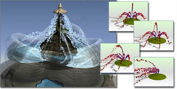

Esquerda: um Borrifo criado como um sistema de partículas
Inserções à direita: os quadros de altera a direção do borrifo
