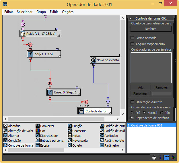

A visualização de dados serve como centro de comando para as ferramentas Advanced Data Manipulation (manipulação de dados avançados) em Particle Flow. A operação básica de visualização de dados é semelhante à Particle View (visualização de partícula): Começa a construir um fluxo de dados ao arrastar os suboperadores do Depot (depósito) na parte inferior da caixa de diálogo para a janela principal. Acesse os parâmetros do suboperador clicando nele, então seu desenvolvimento aparece no lado direito da caixa de diálogo. E você cria o fluxo, ou esquemático, conectando os suboperadores, arrastando entre o conector de saída de um e um conector de entrada ou filtro do conector de outro.
No entanto, nem todos os suboperadores precisam ser conectados fisicamente; também podem ser logicamente conectados por meio dos botões Channel, como o subo operador Particles
Canal de Dados de Peso. Nestes casos, clique no botão e, a seguir, selecione o canal a partir da lista na caixa de diálogo Select Data Chanel que abre.

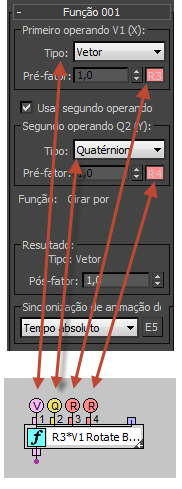

No entanto, há várias diferenças funcionais notáveis. Primeiro, o suboperador tem dois tipos de entradas: dados, que podem ser um ou mais, e filtro, que há sempre um.
As entradas de dados aparecem na parte superior do suboperador, começando no lado esquerdo. Cada entrada é numerada para corresponder com o parâmetro correspondente em seu progresso, e possui duas indicações para o seu tipo de dados: uma letra e uma cor. Por exemplo, uma entrada para dados de vetor é violeta, e para dados de quatérnion é amarela. Para obter uma lista completa de tipos de dados e seus respectivos códigos de cor, consulte Data Type (Tipos de dados).
O suboperador com conectores de entrada (abaixo) e parâmetros relacionados (acima)

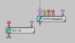

Perto do canto superior direito de cada suboperador está o conector de entrada de filtro. Isso permite que você especifique um subconjunto de partículas para processar. A entrada de filtro aceita apenas dados booleanos, como indicado por sua cor azul. O uso da entrada é estritamente opcional; se você quiser que o suboperador processe todas as partículas no evento, não é necessário usá-lo. Se você quiser que o suboperador processe somente determinadas partículas, defina a condição e, a seguir, conecte à entrada do filtro. Por exemplo, é possível limitar o processamento de partículas dentro de uma determinada distância de partículas atuais, utilizando um suboperador de Partículas conectado a um suboperador de Condição; a seguir, você pode conectar a saída do suboperador da Condição para o suboperador que irá realizar o processamento.
Nota: se você posicionar o cursor do mouse sobre um conector de saída booleana do suboperador, um ícone de funil (um triângulo invertido) aparecerá temporariamente sobre cada conector de entrada do filtro, como mostrado na ilustração a seguir, para indicar que ele pode ser conectado para a saída booleana.

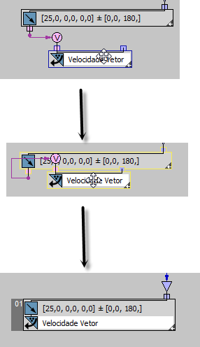

Os diagramas de dados em Data View (visualização de dados) podem se tornar rapidamente muito complexos. Para simplificar o fluxo visual, é possível combinar os suboperadores fisicamente em sólido blocos. Para fazer isso, basta arrastar um suboperador em cima de outro em que está conectado. Quando o contorno amarelo aparecerem torno de ambos os suboperadores, solte o botão do mouse para combiná-los em um bloco. Você pode remover um suboperador a partir de um bloco, arraste-o para fora do bloco; solte o botão do mouse quando o contorno amarelo desaparecer.
Parte superior: iniciar arrastando um suboperador em direção a um conectado.
Centro: quando o contorno amarelo aparecer, solte o botão do mouse para combiná-lo em um bloco.
Parte Inferior: o bloco tem uma aba à esquerda, que você pode usar para manipular.

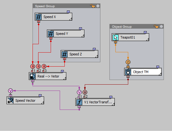

Uma forma diferente de suboperadores de combinação que não têm restrições é com os grupos. O agrupamento em Data View (visualização de dados) é semelhante para agrupar objetos em 3ds Max. Para criar um grupo, selecione alguns suboperadores e, a seguir, selecione o comando Group a partir do menu Data View Group ou no menu à direita.
Alguns pontos adicionais sobre os grupos:
Groups in Data View (Grupos na visualização de dados)
Os controles, disponíveis no menu do grupo, são:
Um grupo assume a forma visível de uma janela que contém os suboperadores agrupados, no qual você pode reposicionar e redimensionar como qualquer janela padrão do Windows. Na barra de título da janela há o nome do grupo e dois ícones: um ícone de cadeado e uma paleta de cores pequena e circular. Quando bloqueado, os suboperadores não podem ser movidos dentro da janela do grupo, e também não podem ser redimensionados. No entanto, ainda podem ser realçados e seus parâmetros editados. Utilize a paleta de cores para alterar a cor do plano de fundo da janela.
Os comandos Group, Attach e Detach também estão disponíveis a partir do menu de clique direito na visualização de dados para os suboperadores. Além disso, ao clicar com o botão direito do mouse um grupo em Data View, o menu fornece os comandos de grupo Flip (inverte a janela do grupo na vertical, de modo que a barra de títulos esteja na parte inferior), Tighten, Transparent, Open e Close.

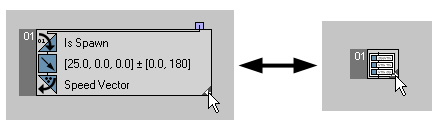

Cada suboperador e bloco tem uma pequena seta no seu canto inferior direito. Clicar nesta seta alterna o estado maximizado/minimizado do item. Se estiver maximizado, a seta aponta para a esquerda; se ele estiver minimizado, a seta aponta para a direita. Como com a combinação de suboperadores em blocos, minimizar ajuda a reduzir a quantidade de dados desnecessários na interface Data View.
Esquerda: Grupo maximizado; Direita: grupo minimizado
