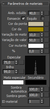

Implementação dos parâmetros de material (cabelo e pelos)
Interface
Amb. obscurecido
Controla a distorção das contribuições do ambiente/difuso do modelo de iluminação. Uma configuração de 100,0 renderiza o cabelo com iluminação uniforme. Um valor de 0,0 é iluminado somente pelas origens de luz da cena, resultando, em geral, em uma solução de maior contraste. padrão = 40.0. Faixa = 0.0 a 100,0.

Esmaecer as pontas
Aplicável somente à renderização mr prim. Quando ativada, o cabelo esmaece para transparente em direção às pontas. Quando desativada, o cabelo fica igualmente opaco em todo o seu comprimento.
Esquilo
Quando ativada, há uma gradação mais nítida entre as cores da raiz e das pontas e mais da cor da ponta fica visível.
Cor das pontas
Cor do cabelo e das pontas, mais distante da superfície do objeto de crescimento. Para alterar a cor, clique na amostra de cor e use o seletor de cores.
Cor de raiz
Cor do cabelo e das raízes, mais próximo à superfície do objeto de crescimento. Para alterar a cor, clique na amostra de cor e use o seletor de cores.

Variação de matiz
A quantidade pela qual a cor do cabelo é variada. O valor padrão resultado cabelos com aparência natural. Padrão=10,0. faixa=0,0 a 100,0.
Variação de valor
A quantidade pela qual o brilho do cabelo é variado. O valor padrão resultado cabelos com aparência natural. Padrão=50,0. Faixa=0,0 a 100,0.

Cor mutante
A cor para cabelos mutantes. Os cabelos mutantes são aleatoriamente selecionados, com base no valor % mutante (consulte a seguir) e recebem esta cor.
Um exemplo de cabelos mutantes são cabelos grisalhos que aparecem conforme envelhecemos.
% de mutante
O percentual de cabelos que recebe a cor mutante (consulte acima).
É possível animar o valor % de mutante para produzir, por exemplo, um personagem envelhecendo rapidamente. Padrão = 0,0. Faixa = 0,0 a 100,0.

Especular
O brilho das luzes nos cabelos.
Brilho
O tamanho relativo de luzes nos cabelos. Luzes menores resultam em um cabelo com aparência menos brilhosa.
Os resultados combinados das configurações de Especular e Brilho aparecem em um gráfico à direita dos dois parâmetros.

Tonalidade especular
Esta cor tonaliza luzes especulares. Clique na amostra de cor para usar o seletor de cores. Padrão=branco.
Secundário
Define a cor de um luz mais ampla e secundário que é deslocada em relação a principal luz especular. Simula a dispersão de luzes, embora não seja um efeito fisicamente preciso.

Sombra
Controla a quantidade de autossombreamento; isto é, cabelos projetando sombras em outros cabelos no mesmo modificador de cabelos e pelos. Um valor de 0,0 desativa o sombreamento, enquanto um valor de 100,0 resulta em sombreamento máximo. padrão = 100.0. Faixa = 0.0 a 100,0.

Seleção de loop de borda Sombra
A quantidade de contribuição de sombra que os cabelos recebem da geometria na cena. padrão = 100.0. Faixa = 0.0 a 100,0.
Seleção de loop de borda Material ID
A ID de material atribuída para cabelo com renderização geométrica. Padrão=1.
