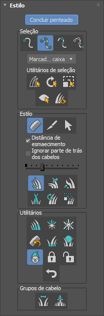

O nível de subobjetos das guias do modificador Cabelo e Pelo permite que você dê estilo ao cabelo interativamente em viewports. Os controles de estilo interativo estão na implementação de estilo, que tem um botão Estilizar cabelo no qual você também pode clicar para começar a fazer o estilo.
Ferramentas de estilo não estão disponíveis até que você clique em Estilizar cabelos para ativá-la, ou selecionar o nível de subobjetos de guias na implementação de seleção ou na pilha do modificador.
Cada cabelo da guia tem 15 segmentos e 14 vértices (há um vértice adicional que não pode ser selecionado na raiz); para uma ferramenta afetar uma guia, ao menos um de seus vértices deve ser selecionado. Para selecionar vértices, clique em Selecionar (no grupo Estilo) para ativá-lo e, a seguir, utilize as ferramentas de seleção padrão do 3ds Max para selecionar uma porção das guias. Por exemplo, você pode arrastar um retângulo de seleção para selecionar vértices em guias de cabelos adjacentes. Por padrão, as guias selecionadas são exibidas como laranja, e as guias não selecionadas são exibidas como amarelo.
As seleções feitas desta forma são restringidas pelos botões no topo do grupo Seleção: Selecione cabelos pelas extremidades, Selecione toda a guia (o padrão), Selecione os vértices da guia ou Selecione a guia por raiz. Como esses nomes inferem, as restrições afetam como a escova de cabelo modifica guias de cabelo. A melhor maneira de obter uma percepção da diferença entre as restrições de seleção é praticar usando várias restrições de seleção com ferramentas como Converter. A escova de cabelo usa uma combinação destas restrições e o IK para alterar geometria da guia.

Uma vez feita a seleção, você normalmente irá clicar em Escova de cabelo (também no grupo Estilo, à esquerda de selecionar) e, a seguir, utilize a escova em conjunto com uma das ferramentas na parte inferior do grupo Estilo: Converter, Suporte, Assoprar Raízes, Agrupar, Girar ou Dimensionar.
Enquanto você faz o estilo, somente guias selecionadas são afetadas e, além disso, somente as guias que estão dentro da área da escova são afetadas a qualquer momento. Você pode alterar o tamanho da escova usando o deslizador no grupo Estilo, ou mantendo pressionada a tecla Ctrl+Shift e arrastando o mouse.

Clique em Estilizar cabelo para começar a estilizar. Clique em Finalizar estilo para desativar o modo de estilo. Quando você ativa este botão, uma escova é imediatamente disponibilizada e por padrão a ferramenta ativa é Converter. Ativar Estilizar cabelo acessa o nível de subobjeto das guias na implementação Seleção e seleciona todas as guias.

(o padrão). Neste modo de estilo, arrastar o mouse afeta somente os vértices selecionados dentro da área da escova.
Enquanto Escova de Cabelo estiver ativo, uma alça de escova é exibida nas viewports. Na viewport ativa, a escova aparece como um círculo, mas como você pode ver em outras viewports, a escova é, na verdade, uma região cilíndrica tridimensional.

Ativa um modo onde você pode utilizar as ferramentas de seleção do 3ds Max para selecionar os vértices da guia de acordo com as restrições escolhidas no grupo Seleção (Toda a guia, Extremidades, e assim por diante).
Disponível somente para escova de cabelo. Quando ativado, o efeito de esmaecimento de escovação para as arestas da escova, fornecendo um efeito mais suave. Quando desativado, a escovação afeta todos os vértices selecionados por igual, fornecendo um efeito de aresta dura. Padrão=ativado.
Disponível somente para Escova de Cabelo e Corte de Cabelo. Quando ativado, o cursor nas faces de trás não são afetadas pela escova. Padrão=desativado.
Arraste este controle deslizante para alterar o tamanho da escova.
Atalho do teclado:Ctrl+Shift+arrastar
Os botões de estilo abaixo do Controle Deslizante da Escova estão disponíveis apenas quando Escova de Cabelo estiver ativada.
