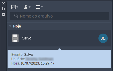

Visualizar informações de atividade do desenho atual
  1. Clique na guia Vista > painel Histórico > Informações de atividade. Pesquisa
    A paleta Informações de atividade é aberta, exibindo a atividade do desenho para o desenho atual.
    Nota: Os eventos são registrados mesmo quando a paleta Informações de atividade é fechada. Todos os eventos são exibidos na próxima vez que a paleta for aberta.
  2. Passe o cursor sobre um evento para ver os detalhes do evento.
Nota: A lista de eventos é atualizada cada vez que o desenho é salvo.

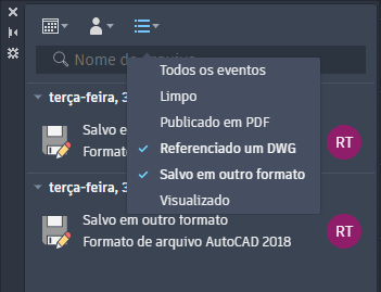

Filtrar informações de atividade
  1. Para filtrar a lista de eventos por:
    • Data: expanda o filtro de calendário e selecione uma data, um intervalo de datas ou uma data específica do calendário.
    • Usuário: expanda o filtro de usuário e selecione o nome de usuário para exibir os eventos. Somente os usuários que têm eventos são incluídos na lista.
      Nota: AU significa usuário anônimo para eventos fora do AutoCAD.
    • Evento: expanda o filtro de eventos e selecione na lista de tipos de eventos para o desenho atual.
    Nota: É possível selecionar várias opções nas listas de filtro de usuários e eventos.
  2. Insira texto no campo de pesquisa para filtrar a lista de eventos com base no caminho e no nome do arquivo.
    O caminho e o nome do arquivo podem ser aplicados a quaisquer eventos de refex.
    Nota: A pesquisa pode ser usada sozinha ou com os filtros de calendário, usuário e evento.
  3. Para limpar qualquer filtro, selecione as opções Todos, Todos os usuários ou Todos os eventos nos menus suspensos do filtro.
