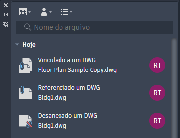

Eventos de refex de Informações de atividade
As Informações de atividade podem incluir quando um DWG foi anexado como uma refex, desanexado e quando a refex está vinculada.
Também incluído nos eventos de Informações de atividade é quando o desenho foi anexado como uma refex a outro desenho. O nome do desenho que faz referência ao desenho atual aparece nos detalhes do evento.
