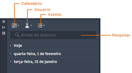

Controles de filtro
Em alguns casos, o número de eventos para um desenho pode se tornar uma sobrecarga. Os controles de filtro fornecidos são uma forma de reduzir a quantidade de informações que estão sendo exibidas na paleta e fornecer uma forma de restringir os resultados.
Da esquerda para a direita, os controles de filtro são da seguinte maneira:
Calendário
Exibe um menu suspenso com as seguintes opções:
  • Tudo – Exibe todos os eventos do desenho atual.
  • Hoje – Exibe somente os eventos de hoje.
  • Últimos 7 dias – Exibe os eventos da data atual menos 7 dias corridos.
  • Últimos 30 dias – Exibe os eventos da data atual menos 30 dias corridos.
  • Últimos 3 meses – Exibe os eventos da data atual menos 90 dias corridos.
  • Personalizado – Exibe um calendário para selecionar duas ou mais datas. As datas especificadas são realçadas em azul.
Usuário
Exibe uma lista de nomes de usuários que contribuíram com eventos para o arquivo de desenho atual. O menu suspenso do usuário inclui todos os nomes de usuário, independentemente de qualquer intervalo de datas ativo ou filtros de eventos.
Evento
Exibe uma lista de eventos associados ao desenho atual. Selecionar um evento filtra a lista para o desenho atual. Um ou mais eventos da lista podem ser selecionados. A lista não é filtrada por uma data ativa ou um filtro do usuário.

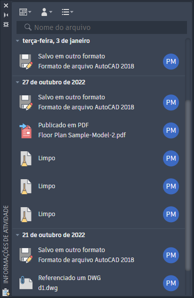

Nem todas as alterações feitas em um desenho são registradas como um evento específico. Por exemplo, as edições gerais do desenho, como desenhar uma linha ou círculo, são registradas como um evento editado após salvar o desenho, enquanto a impressão e a publicação são registradas como um evento publicado.
Abaixo está uma lista de alguns tipos de eventos:
Ação Eventos de Informações de atividade
Como salvar um desenho sem nome Novo desenho criado
Salvar alterações em um desenho Salvo
Ações com refexs Lista parcial de eventos de refex:
  • Referenciou um DWG
  • Referenciado por outro DWG
  • Vinculado a um DWG
Publicado: Lista parcial de eventos de publicação:
  • Publicado em PDF
  • Publicado para cópia impressa
Limpeza de arquivo de desenho Lista parcial de eventos de limpeza:
  • Limpo
  • Auditado
Procurar
A pesquisa filtra os eventos associados ao arquivo de desenho atual por caminho e nome de arquivo. A pesquisa pode ser usada sozinha ou em combinação com os filtros de calendário, usuário e evento.
Nota: Se o filtro ativo resultar em nenhum evento encontrado, a paleta exibirá “Nenhum evento encontrado”.
