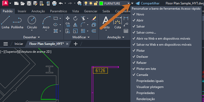

Procurando outra forma de acessar rapidamente controles de camada simples? Você pode desejar adicionar o controle Lista de camadas à barra de ferramentas de acesso rápido. Isso poderá ser particularmente útil se você quiser fechar a faixa de opções como uma forma de maximizar o estado real da tela, mas ainda precisa alternar a camada ativa ou ativar ou desativar camadas.
Para adicionar o controle Lista de camadas à barra de ferramentas de acesso rápido, basta clicar no menu suspenso Personalizar na barra de ferramentas de acesso rápido e selecionar Camada.

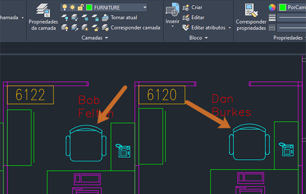

Alguns desenhos podem conter centenas de camadas ou milhares em desenhos particularmente grandes. Percorrer e encontrar uma camada específica em uma lista de camadas excessivamente longa geralmente é impraticável. Tornar atual (comando TORNARCAMADAATUAL) é uma forma conveniente de alterar a camada atual.
Suponha que você deseja tornar a camada FURNITURE atual. É claro, você poderia simplesmente abrir a lista de camadas e rolar até encontrar a camada FURNITURE. Mas, em vez disso, vamos usar Tornar atual para alterar rapidamente a camada atual.
. Pesquisa
A camada FURNITURE agora é a camada atual.

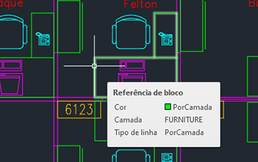

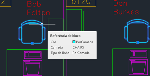

Da mesma forma que o nome indica, Altera para a camada atual (comando CAMADAATUAL) altera um objeto de uma camada para outra.
Suponha que você deseje alterar essas cadeiras da camada CADEIRA para a camada FURNITURE usando Altera para a camada atual.
. Pesquisa
As cadeiras estão agora na camada FURNITURE.

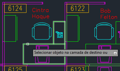

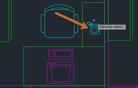

Similar a Altera para a camada atual, mencionada na seção anterior, Corresponder camada (comando ALTCAMADASM) altera a camada de um objeto. Exceto com Corresponder camada, nenhuma camada precisa ser atual.
Suponha que você deseje colocar os telefones na camada CPU.
Pesquisa
O telefone agora está na camada CPU.

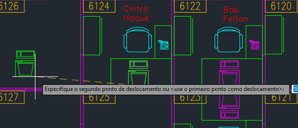

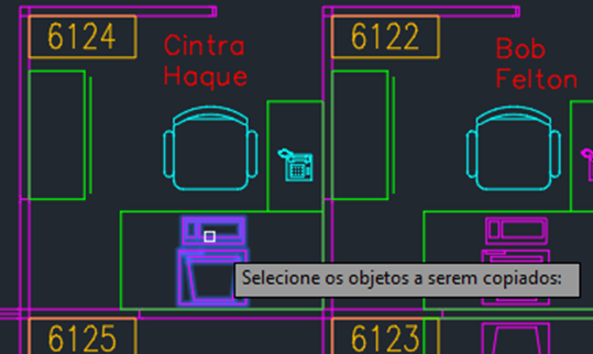

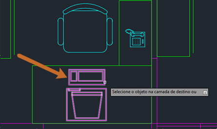

Com os dois comandos anteriores, alteramos as propriedades dos objetos que já estão no desenho. Mas suponha que você deseja copiar objetos e colocar esses objetos em uma camada diferente. Isso pode ser feito com Copiar objetos para uma nova camada (comando COPIARPARACAMADA).
Desta vez, digamos que você queira copiar esse computador na camada FURNITURE.
. Pesquisa

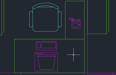

Camada anterior (comando CAMADANT) é como um comando Desfazer somente para camadas – ele desfaz a última alteração ou conjunto de alterações feitas usando o controle Lista de camadas, o Gerenciador de propriedades de camada ou o comando -CAMADA.
Vamos tentar um exemplo simples. Suponha que você deseja apagar os objetos que não são de mobiliário dentro do cubículo 6124.
Bloquearemos temporariamente a camada dos painéis de cubículos e congelaremos a camada de mobiliário para que possamos apagar os objetos desejados e, em seguida, desfazer as ações de camada.
. Pesquisa

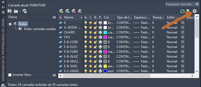

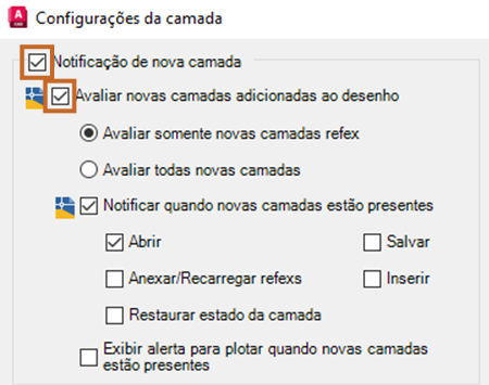

Você pode fazer com que o programa notifique automaticamente quando quaisquer novas camadas forem adicionadas a um desenho. Novas camadas podem ser adicionadas ao anexar referências externas ou ao inserir blocos. Além disso, se você trabalhar com desenhos compartilhados, poderão ser adicionadas novas camadas por outros colaboradores.
Quando o recurso Notificação de camada está ativado e uma nova camada é adicionada posteriormente, um balão ou uma mensagem de caixa de diálogo aparece após operações especificadas que envolvem operações de arquivo, estados de camada ou plotagem. A barra de status também exibe um ícone que alerta sobre novas camadas.
Vamos tentar configurar uma notificação automática para novas camadas.
. Pesquisa
Cada opção indica quando a notificação será exibida. Portanto, se Abrir estiver selecionado e uma nova camada estiver presente, uma notificação será exibida quando você abrir o desenho. Se Salvar estiver selecionado e houver uma nova camada, uma notificação será exibida cada vez que você salvar.
