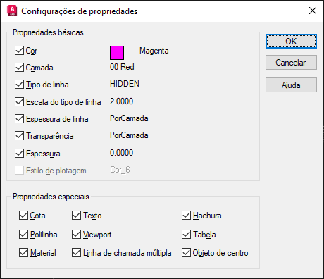

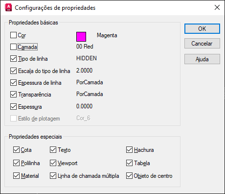

Você se lembra da opção de configurações mencionada anteriormente neste artigo? Neste exemplo, vamos copiar propriedades de uma linha para uma variedade de outros objetos e usar a opção de configurações para limitar as propriedades copiadas.
Alguns aspectos para levar em conta sobre as configurações de propriedade:
Observe que a camada e a cor não foram copiadas para os objetos de destino.

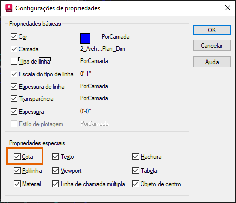

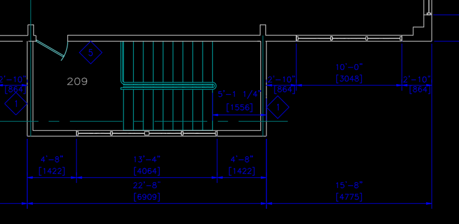

Às vezes, você pode desejar copiar propriedades de um objeto em um desenho para objetos em outro desenho. Neste exemplo, vou copiar propriedades de um objeto de cota para um objeto de cota em outro desenho. Neste exemplo, vamos precisar ajustar alguma configuração e examinar as configurações de Propriedades especiais de PROPIG.
Para obter mais informações sobre os modelos, consulte Você já experimentou: Trabalhar com modelos.
Agora está tudo pronto para conferir como o comando PROPIG pode ser usado entre desenhos.
As propriedades especiais aplicam propriedades,que são específicas do tipo de objeto de origem, a objetos de cota que incluem o estilo de cota e outros elementos.
O cursor ainda é o pincel.

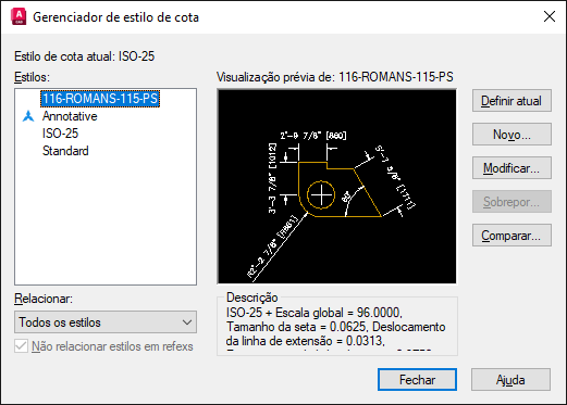

A cota é atualizada conforme esperado. Mas se o estilo de cota não existir, ele será criado no desenho. Verifique isso usando o comando ESTILOCOTA. Pesquisa
Quando PROPIG for usado entre desenhos, todos os estilos ou definições necessários serão criados no desenho. Isso pode incluir:

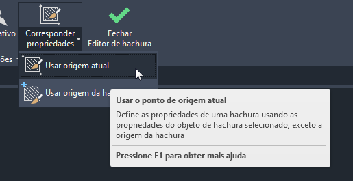

Quando você usa PROPIG para copiar propriedades de um objeto de hachura para outro, as coordenadas de origem da hachura também são copiadas. Para evitar copiar a origem, siga as seguintes etapas.
A faixa de opções contextual do Editor de hachura é exibida.
Isso é considerado o objeto de origem. As propriedades são copiadas para a hachura que está sendo editada.
