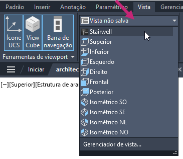

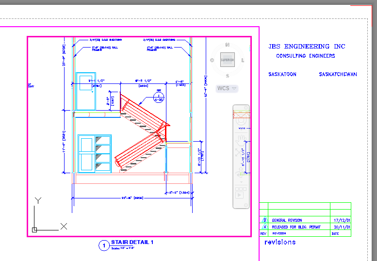

Antes de aprender a criar e modificar objetos anotativos, vamos ter uma ideia de como os objetos anotativos funcionam em viewports. Neste exercício, você insere uma viewport existente no desenho de amostra e altera a escala da viewport, que também altera a escala de anotação. Quando as escalas são alteradas, os objetos no desenho aparecem em escala e as representações de cada objeto anotativo que corresponde à escala somente ficam visíveis. As representações de cada objeto anotativo que não corresponde com a nova escala ficam invisíveis.
Consulte a seção Preparar-se para os exercícios anteriormente neste tópico para saber de onde pode fazer o download do conjunto de dados.
A borda da viewport deve ser mais espessa para refletir que o espaço do modelo está agora ativo.
Esse cursor indica que a anotação é anotativa.

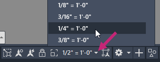

A viewport deve ser desbloqueada para que possamos alterar sua escala.
Observe que, após a escala da viewport ser alterada, o zoom foi reduzido e a anotação que estava visível foi alterada. Os objetos anotativos com uma escala de anotação de 1/4"=1'-0" agora são visíveis, enquanto os com uma escala de anotação de 1/2"=1'-0" estão invisíveis.
A escala anterior da viewport é restaurada junto com a visibilidade dos objetos anotativos com uma escala de anotação de 1/2"=1'-0".

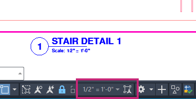

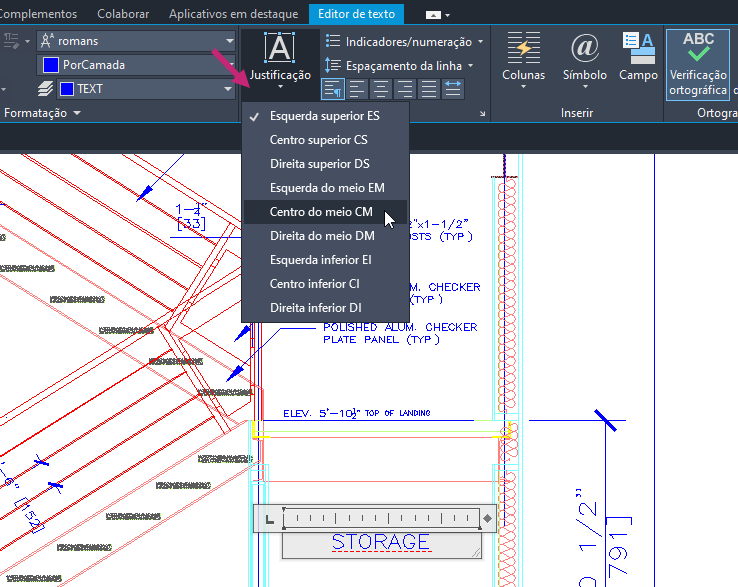

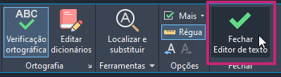

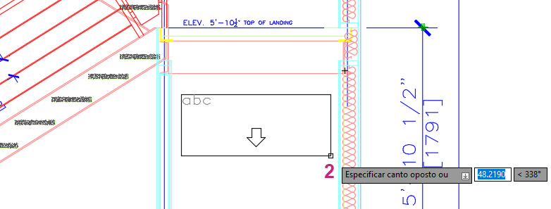

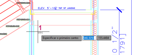

As etapas a seguir explicam como criar texto anotativo de múltiplas linhas (TextoM):
Você deve ver o novo objeto TextoM na viewport denominada DETALHE DE ESCADA 1, já que a escala atribuída é 1/2"=1'-0". O texto não será exibido na viewport SEÇÃO DA ESCADA 1, pois a escala 1/4"=1'-0" está atribuída a ele.

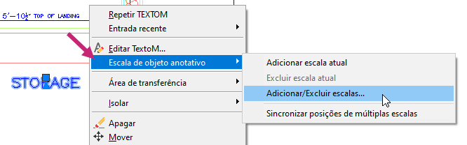

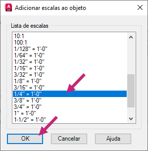

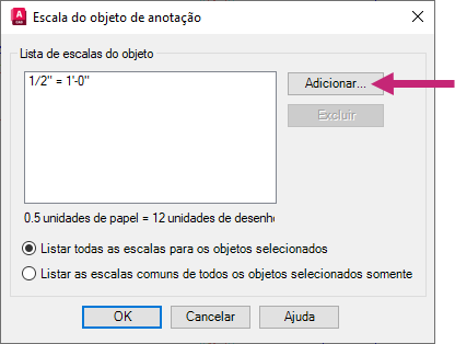

Depois da criação de um objeto anotativo, será possível adicionar outras escalas de anotação ao objeto ou remover as escalas que não são mais necessárias. As novas escalas de anotação afetam como o objeto aparece no espaço do modelo e em viewports em um layout.
As etapas a seguir explicam como adicionar escalas de anotação ao objeto anotativo TextoM criado no exercício anterior:
Você deve observar que o objeto TextoM agora aparece na viewport SEÇÃO DA ESCADA 1 e é exibido em uma altura de texto de papel de 1/16" com base na escala da viewport 1/4"=1'-0".

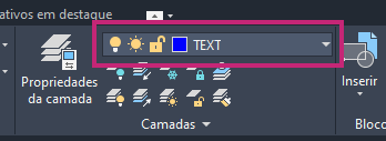

Enquanto os objetos anotativos são posicionados em camadas como qualquer outro objeto, é melhor posicioná-los em suas próprias camadas e controlar sua visibilidade usando a escala de anotação atual no espaço do modelo ou na viewport em um layout. O botão Visibilidade da anotação ( Pesquisa) na barra de status controla se todos os objetos anotativos são exibidos, independentemente das escalas atribuídas a eles ou somente aqueles que coincidem com a escala de anotação atual.

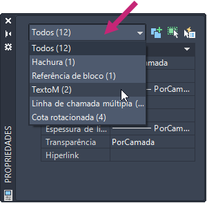

Quando você adiciona uma escala de anotação a um objeto anotativo, é criada e mantida uma nova representação desse objeto. É possível ver cada uma dessas representações selecionando um objeto anotativo. Por exemplo, a imagem a seguir mostra uma linha de chamada múltipla atribuída às escalas de anotação 1/4"=1'-0" e 1/2"=1'-0", com a escala de anotação atual do desenho sendo definida como 1/4"=1'-0".
Enquanto você pode ver todas as representações de um objeto anotativo quando ele é selecionado, só é possível modificar a representação que corresponde à escala de anotação atual com a edição com alças. Não é possível usar os comandos de edição padrão, como MOVER e ESCALA, para modificar as representações de um objeto anotativo.

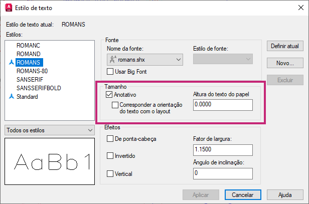

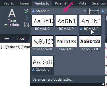

Os estilos de texto anotativo não são necessários para criar texto anotativo, mas eles ajudam a simplificar o processo de forma muito similar a seus equivalentes de estilo de texto não anotativo. A principal diferença entre os estilos de texto anotativo e não anotativo é a propriedade Anotativo. Quando a propriedade Anotativo está ativada e o estilo é atual, qualquer texto criado é anotativo. A propriedade Altura do texto do papel especifica a altura final do texto, enquanto a propriedade Corresponder a orientação do texto com o layout define se o texto é orientado de acordo com o layout e viewport em que é exibido.
