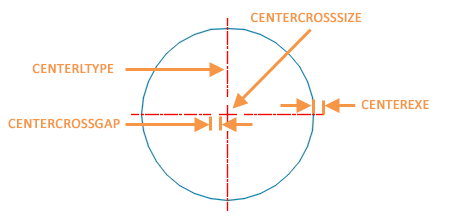

Vamos dar uma olhada nas diversas partes que compõem uma marca de centro.

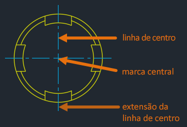

Durante a criação de uma marca de centro, são desenhadas três peças principais.

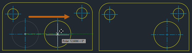

Aqui, vamos selecionar o círculo e movê-lo para a direita. Veja como a marca de centro se move com o círculo.

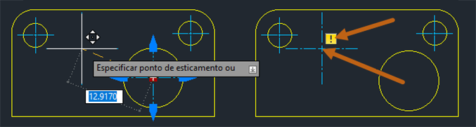

As marcas de centro e as linhas de centro também podem ser desassociadas e reassociadas a seus objetos.
No exemplo anterior, quando o círculo foi movido, a marca de centro também foi movida porque está associada ao círculo.
Mas se a marca de centro for movida para fora do círculo, a marca de centro ficará desassociada. Quando uma marca de centro não está associada a um objeto, um sinal amarelo é exibido indicando que está desassociada.
Se o sinal amarelo não for exibido, verifique se o monitor de anotações está ativo.
Para obter informações sobre como usar o monitor de anotações, consulte a seção Monitor de anotações de Você já experimentou: Cotas associativas.
Vamos abordar como reassociar e desassociar marcas de centro e linhas de centro mais adiante neste artigo: Reassociar e desassociar marcas de centro e linhas de centro.

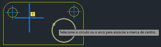

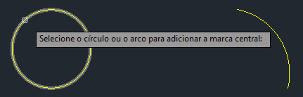

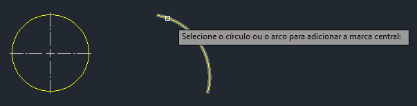

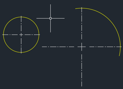

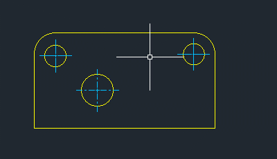

Vamos começar criando uma marca de centro com as configurações padrão.
Também é possível digitar MARCACENTRO no prompt do comando.
Uma marca de centro é um objeto único que pode ser modificado usando alças.
Vamos abordar como usar alças para modificar marcas de centro e linhas de centro mais adiante neste artigo: Editar com alças marcas de centro e linhas de centro.

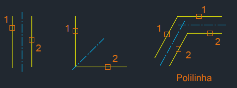

Uma linha de centro pode ser criada entre o ponto central aparente dos pontos inicial e final dos segmentos de linha selecionados.

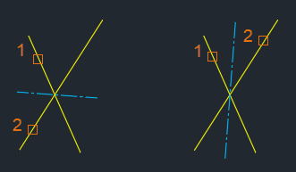

Os segmentos de linha podem ser paralelos ou formar um ângulo. Eles também podem se cruzar e até mesmo ser perpendiculares, criando uma linha de centro a 45 graus da interseção perpendicular.
No caso de linhas que efetuam interseção, a linha de centro divide em dois os ângulos das duas linhas que efetuam interseção. No exemplo seguinte, a localização dos pontos de seleção define a direção da linha de centro.
Vamos criar algumas linhas de centro usando as configurações padrão.
Também é possível digitar LINHACENTRO no prompt do comando.

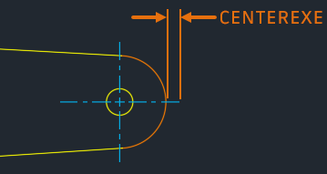

Durante a criação de linhas de centro entre duas linhas de comprimentos diferentes, pode ser necessário usar alças para modificar a linha de centro para obter os resultados desejados.
No exemplo seguinte, a linha 1 e a linha 2 têm comprimentos diferentes.
Vamos usar o comando LINHACENTRO e selecionar a linha 1 e a linha 2 para criar uma linha de centro. Observe que a linha de centro não se estendeu além da parte inferior do projeto. Isso é porque as linhas selecionadas para a linha de centro não têm o mesmo comprimento.
Quando as linhas têm comprimentos diferentes, uma interseção aparente é calculada entre os pontos finais das duas linhas selecionadas.
A linha de centro se estende além da interseção aparente pelo valor especificado na variável de sistema CENTEREXE; neste caso, 1 unidade.
Para modificar isso, vamos selecionar a linha de centro e usar a alça de comprimento para arrastar a linha de centro além da aresta da geometria.
Agora, a linha de centro se estende além da aresta da geometria.

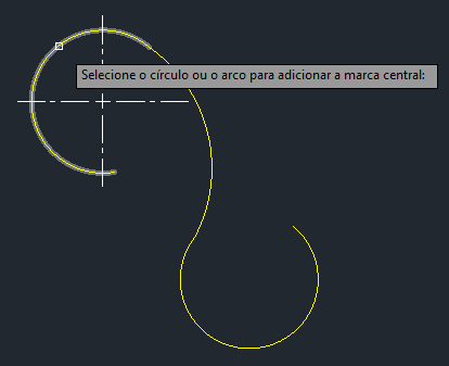

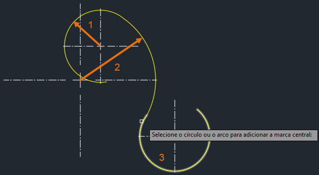

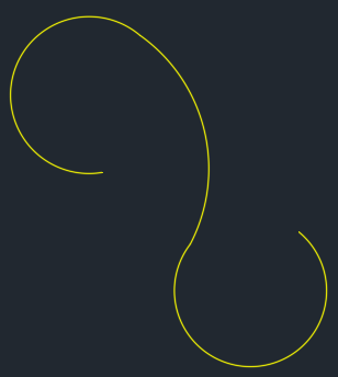

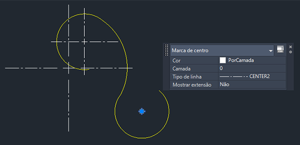

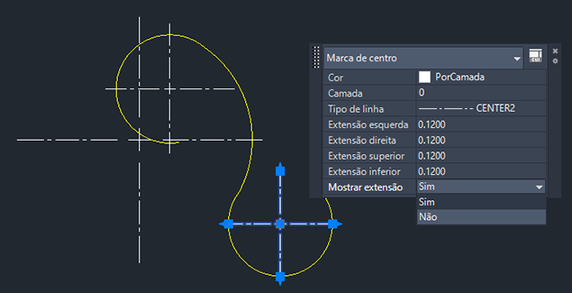

As marcas de centro também podem ser criadas para um arco poligonal.
Vamos começar criando uma polilinha com arcos, como o exemplo mostrado na imagem a seguir.
Essa polilinha contém três segmentos de arco.
Consulte o tópico Comando PLINHA para obter mais informações.
Cada segmento de arco deve ter sua própria marca de centro.

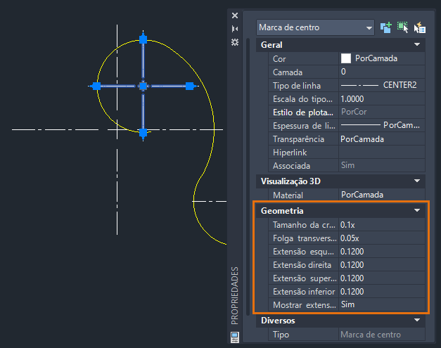

É possível alterar as propriedades usando as paletas Propriedades rápidas e Propriedades.
As alterações comuns de propriedades das marcas de centro podem incluir:
Também é possível alterar as propriedades usando a paleta Propriedades. Com a paleta Propriedades exibida, selecione uma marca de centro ou linha de centro para visualizar e altere as propriedades como Cor, Tamanho da cruz, Intervalo da cruz, Comprimento da extensão etc.

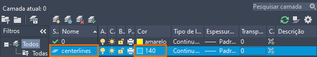

Vamos definir a camada para marcas de centro e as linhas de centro usando a variável de sistema CENTERLAYER. Até agora, todas as linhas de centro e as marcas de centro foram criadas usando a camada e as propriedades atuais; neste caso, a camada 0.
CENTERLAYER é uma sobreposição de camada que somente se aplica às marcas de centro e às linhas de centro criadas com os comandos MARCACENTRO e LINHACENTRO.
Quando uma linha de centro ou marca de centro é criada, ela será colocada na camada de linhas de centro, independentemente da camada atual.

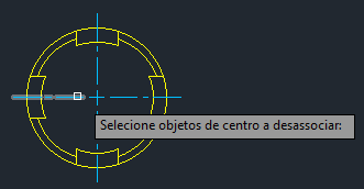

As marcas de centro e as linhas de centro têm algumas das mesmas propriedades associativas que as cotas. Elas podem ser desassociadas se a geometria que medem for excluída. Como uma cota, quando uma marca de centro ou linha de centro é desassociada e se o monitor de anotações estiver ativo, será exibido um sinal amarelo junto à marca de centro ou linha de centro.

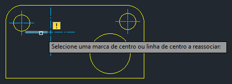

Se uma marca de centro ou linha de centro for desassociada de sua geometria, você terá algumas opções. Será possível excluir a marca de centro ou a linha de centro se não forem mais necessárias ou reassociá-las à geometria no desenho.
Reassociar uma marca de centro ou linha de centro
A marca de centro desassociada foi reassociada ao círculo.
Também é possível remover a associatividade das marcas de centro ou linhas de centro, conforme necessário.

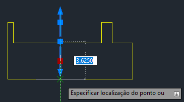

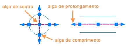

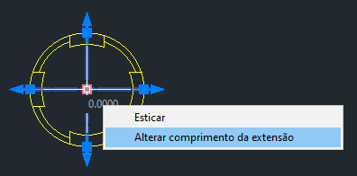

As marcas de centro e as linhas de centro também podem ser editadas usando alças. Se passar o cursor sobre uma alça, serão exibidas as cotas dinâmicas da linha de extensão.
Se passar o cursor sobre a alça central multifuncional de uma marca de centro, será exibido um menu. Aqui, é possível esticar para mover a marca de centro e alterar uniformemente o comprimento de todas as quatro extensões de linha de centro.
As alças permitem a manipulação direta das marcas de centro e das linhas de centro. Neste exemplo, as linhas de centro foram individualmente modificadas. Quando você arrasta uma alça de comprimento, ela ajusta o comprimento da linha de centro e a extensão da linha de centro se move junto com ela. Arrastar a alça de prolongamento somente altera a extensão da linha de centro.
Quando as alças são usadas para modificar as linhas de centro, as substituições são aplicadas e as linhas de centro modificadas passam a ter um comprimento fixo. As alterações no tamanho do círculo não afetarão as linhas de centro modificadas. Somente as linhas de centro que não foram modificadas sofrerão alterações nos comprimentos quando o círculo for modificado. No entanto, quando você mover o círculo, a marca de centro (incluindo as linhas de centro modificadas) move-se com o círculo.
Confira Você já experimentou: Basta começar a usar. para obter mais informações sobre a edição com alças.
O comando DEFINIRCENTRO pode ser usado para redefinir os comprimentos das extensões das linhas de centro modificadas usando as alças de prolongamento. Se necessário, a extensão da linha de centro pode ser redefinida para o valor especificado na variável de sistema CENTEREXE.
Para restaurar as extensões da linha de centro para o valor armazenado na variável de sistema CENTEREXE.
Como alternativa, é possível selecionar uma ou mais marcas de centro e linhas de centro e clicar com o botão direito do mouse em > selecionar Redefinir comprimento de extensão.
