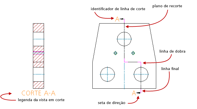

Um estilo de vista de corte é uma coleção nomeada de configurações que controlam a aparência das linhas de corte e das legendas das vista de corte criadas pelo comando AMSECTIONLINE. Controlam também a aparência das vistas de corte da documentação do modelo.
Os estilos de vista de corte também controlam o conteúdo textual padrão das legendas da vista de corte.

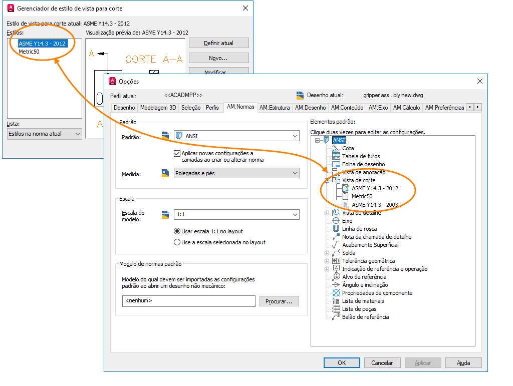

As configurações que controlam a aparência de objetos do conjunto de ferramentas do AutoCAD Mechanical são salvas em um grupo de configurações de nome norma de desenho. Os estilos de vista de corte são salvos com a norma de desenho e são tratados como revisões da norma de desenho.
Os estilos de vista de corte do AutoCAD são indicados pelo ícone  . Os estilos de vista de corte do conjunto de ferramentas do AutoCAD Mechanical são indicados pelo ícone
. Os estilos de vista de corte do conjunto de ferramentas do AutoCAD Mechanical são indicados pelo ícone  . Somente os estilos de vista de detalhe do conjunto de ferramentas do AutoCAD Mechanical podem herdar as configurações de texto e de chamada de detalhe das configurações principais na norma de desenho.
Quando o tamanho do texto para as legendas das vista de corte e vista de corte é "Por NomeDaNormaDeDesenhoAtual", estas adquirem automaticamente uma altura do texto que é um tamanho maior que a configuração principal da altura da base. As legendas da vista e linha de corte se tornam maiores que o texto das cotas, notas e símbolos. Se você altera as configurações principais, o tamanho do texto para as legendas das vista de corte e vista de corte é atualizado automaticamente.
Os novos estilos de vista para corte que você criar no Gerenciador de estilos de vista para corte serão criados como estilos de vista para corte do AutoCAD. Nunca como estilos de vista de corte do conjunto de ferramentas do AutoCAD Mechanical. Os estilos de vista de corte do conjunto de ferramentas do AutoCAD Mechanical fazem parte da norma de desenho e são criados automaticamente.
As linhas de corte criadas pelo comando AMSECTIONLINE e as vistas de corte da documentação do modelo sempre seguem o estilo de vista de corte atual especificado como parte da norma de desenho. Sendo assim, o comando AMSECTIONLINE e as vistas de corte da documentação do modelo seguem as mesmas configurações da norma de desenho.
