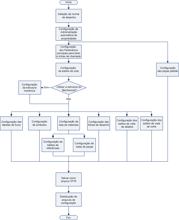

Nesta caixa de diálogo, há muitos parâmetros de configuração que permitem criar múltiplos fluxos de trabalho de configuração. O diagrama a seguir mostra um fluxograma de configuração de alto nível que leva em conta as dependências entre as diferentes operações de configuração e fornece um fluxo de trabalho que é aplicado à maioria das circunstâncias. Clique em uma caixa no fluxograma para exibir informações relacionadas.
Ao concluir a configuração do sistema, obtém-se um novo arquivo .dwt (um modelo de desenho) e outros arquivos como os arquivos .dwg (desenho), que contêm blocos da legenda personalizados, listas de peças personalizadas, etc. Copie estes arquivos nas pastas correspondentes dos demais equipamentos que estão executando o conjunto de ferramentas do AutoCAD Mechanical. Se prefere-o, também é possível copiar estes arquivos em uma pasta compartilhada e utilizar a guia Arquivos, da caixa de diálogo Opções, para os selecionar.
Os tópicos vinculados ao fluxograma são:
