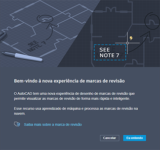

    Se esta for a primeira vez que você usa a Importação de marca de revisão, verá a seguinte caixa de diálogo. Clique em Eu entendo.

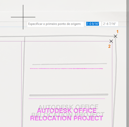

  6. Quando solicitado a fornecer o primeiro ponto de origem, clique no canto superior direito do bloco de legenda da marca de revisão (1).
  7. Quando solicitado a fornecer o primeiro ponto de destino, clique no canto superior direito do bloco de legenda do desenho (2).

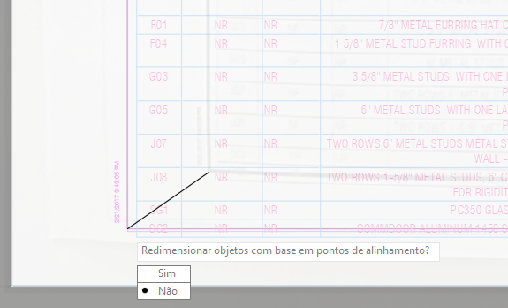

    Como os dois pares de pontos definem distâncias e ângulos diferentes, será solicitado que você dimensione a marca de revisão para alinhar melhor com a geometria do desenho.
  10. Insira ou selecione Sim.
    A marca de revisão é dimensionada e alinhada. Ainda não é exata, mas está mais próxima.
    Se não estiver satisfeito com os resultados, clique em Desfazer e tente novamente ou use uma das outras opções do menu de posicionamento.

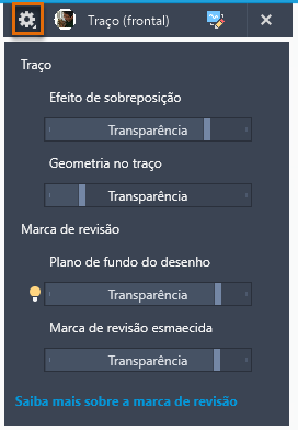

Ambiente de marca de revisão

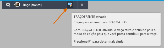

Antes de entrar no Assistente de marcas de revisão, vamos conhecer o ambiente. É criado um novo traço contendo a marca de revisão, e você é colocado no ambiente de traço. Há dois modos:
O modo atual é indicado na barra de ferramentas Traço.
Há algumas diferenças nas configurações, dependendo se o traço contém uma marca de revisão importada.

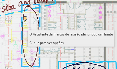

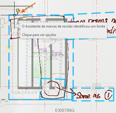

    As marcas de revisão são indicadas por limites tracejados azuis.
  3. Passe o cursor sobre qualquer limite de marca de revisão para ver a dica de ferramenta, que indica o tipo de marca de revisão.

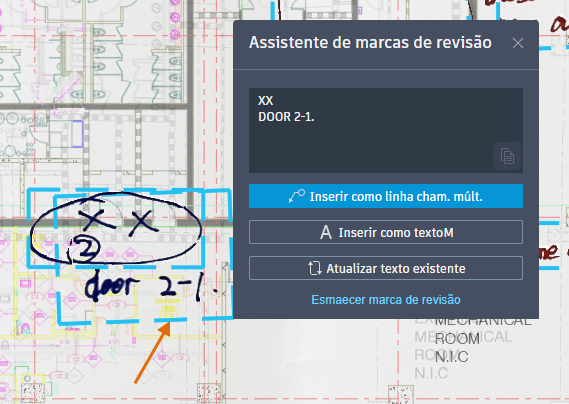

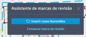

Marca de revisão da nuvem de revisão

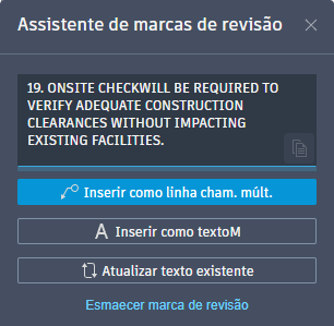

  1. Clique na marca de revisão mostrada.
    A caixa de diálogo Assistente de marcas de revisão é exibida.
  2. Clique em Inserir como NuvemRev.
    A nuvem de revisão é inserida no desenho na camada atual.
    O limite da marca de revisão é esmaecido automaticamente. Uma marca de revisão poderá ser executada várias vezes, se necessário, mesmo quando o limite estiver esmaecido.

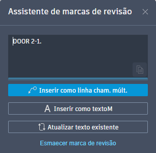

Marca de revisão de texto – Inserir como textoM
  1. Clique no limite da marca de revisão de texto conforme indicado.
    Há várias opções apresentadas. Neste exemplo, vamos inserir a revisão de texto como textoM. Tentaremos atualizar o texto existente mais tarde.
  2. Clique dentro da caixa de texto e edite o texto conforme mostrado.
  3. Clique em Inserir como textoM.
  4. Selecione a localização do textoM.
    O textoM é inserido usando o estilo de texto atual e a marca de revisão é automaticamente esmaecida.

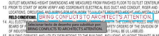

Marca de revisão de texto – Atualizar texto existente
  1. Abra o desenho 2A-2-0-2.dwg.
  2. Clique na guia Colaborar > painel Traços > Importação de marca de revisão. Pesquisa
  3. Se o desenho não estiver no layout North Power, alterne para ele.
  4. Procure e selecione o arquivo de marca de revisão, 2A-2-0-2-MARKUPS.pdf, que você deseja importar.
  5. Clique em Aceitar no menu de posicionamento.
  6. Amplie essa área no canto inferior direito.
    Neste exemplo, examinaremos as opções para atualizar o texto existente.

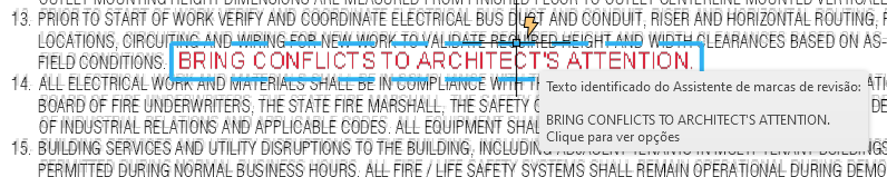

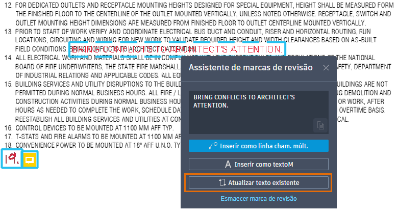

  7. Clique duas vezes na viewport para assegurar-se de que você esteja no espaço do modelo para que o texto existente possa ser selecionado.

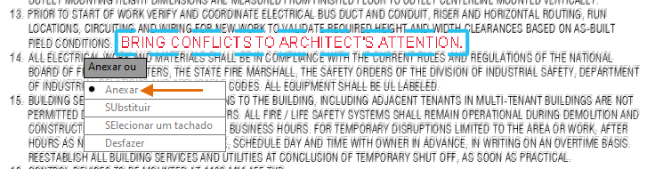

  8. Clique no limite de marca de revisão do texto e selecione Atualizar texto existente.
  9. Selecione o texto FIELD CONDITIONS quando solicitado a selecionar o texto que você deseja substituir.
    Nota: Se não for possível selecionar o texto, pressione Esc para sair do comando atual. Clique duas vezes dentro da viewport e clique no limite da marca de revisão novamente.
  10. Selecione Anexar no menu de atalho para adicionar o texto de marca de revisão ao final do texto selecionado.
  11. Adicione um espaço na frente do texto adicionado e clique fora do editor no local ou em Fechar editor de texto na guia contextual da faixa de opções Editor de texto, no painel Fechar.

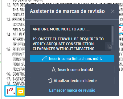

Marca de revisão de texto – Comentários em PDF
Se você importou um arquivo PDF que continha comentários adicionados, esses comentários podem ser tratados como uma marca de revisão de texto. Uma marca de revisão de comentário em PDF é exibida como mostrado nesta imagem.
  1. Clique no limite da marca de revisão do comentário em PDF.
  2. Edite o texto para remover o que não é necessário, como mostrado na imagem a seguir.
  3. Selecione Inserir como textoM e continue como descrito anteriormente para marcas de revisão de texto.

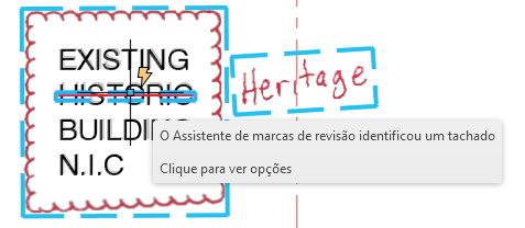

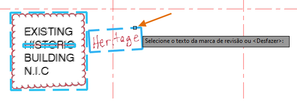

Texto tachado
O Assistente de marcas de revisão pode reconhecer marcas de revisão de texto que contêm texto riscado. São fornecidas diferentes opções para as marcas de revisão de texto tachado.
  1. Aplique zoom na área do desenho mostrada na imagem a seguir.
  2. Clique duas vezes na viewport para assegurar-se de que você esteja no espaço do modelo para que o texto existente possa ser selecionado.

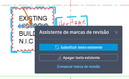

  3. Selecione o limite da marca de revisão tachada na parte superior da palavra HISTORIC.
    Há duas opções para o texto tachado; substituir ou apagar o texto existente. Neste exemplo, substituiremos o texto existente pelo texto da marca de revisão ao lado dele.
  4. Clique em Substituir texto existente.
    É solicitado que você selecione o texto que deseja substituir.
  5. Selecione o próprio texto HISTORIC, não o limite da marca de revisão.
    É solicitado que você selecione o texto da marca de revisão.
  6. Selecione o limite da marca de revisão do texto Heritage.
    O Editor de texto no local é aberto com o texto de marca de revisão disponível para edição, se necessário.
  7. Clique fora do editor de texto no local ou em Fechar editor de texto na guia contextual da faixa de opções Editor de texto, no painel Fechar.
    O textoM é atualizado, e a marca de revisão é esmaecida.

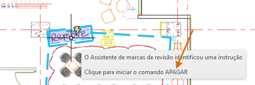

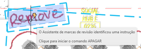

Texto instrucional (somente em inglês)

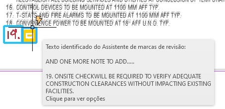

Às vezes, uma marca de revisão pode ser uma instrução para fazer algo, como mover ou apagar. Se o Assistente de marcas de revisão identificar uma marca de revisão de texto como texto instrucional, quando você agir nessa marca de revisão, será iniciado o comando associado do AutoCAD. Vamos experimentar.
  1. Amplie a área do desenho 2A-2-0-2.dwg, como mostrado na imagem a seguir.
  2. Passe o cursor sobre o texto de marca de revisão, em vez de passar sobre o limite da marca de revisão, para ver o comando associado de uma marca de revisão de texto instrucional.
    Nota: O Assistente de marcas de revisão reconhece as instruções de linguagem natural nas marcas de revisão e as associa aos comandos correspondentes do AutoCAD usados para executar essas instruções. Por exemplo, o texto de marca de revisão que contém palavras como “Remove” ou “Delete” pode iniciar o comando APAGAR do AutoCAD.
  3. Clique no texto da marca de revisão para iniciar o comando APAGAR.
  4. Selecione os objetos para apagar que são indicados pela marca de revisão.
  5. Pressione Enter para concluir o comando APAGAR.

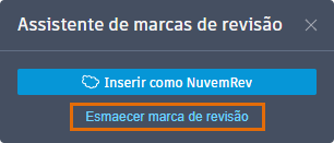

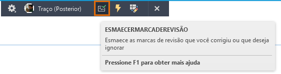

Esmaecer marcas de revisão
Você já viu que uma marca de revisão desaparece quando você age sobre ela. Mas e quanto às marcas de revisão que você não precisa usar? É possível esmaecê-las para que fiquem menos visíveis no traço.
  1. Clique em ESMAECERMARCADEREVISÃO na barra de ferramentas Traço.
  2. Selecione os limites para cada marca de revisão, como mostrado na imagem a seguir.
Nota: Também é possível selecionar um limite de marca de revisão e clicar em Esmaecer marca de revisão.

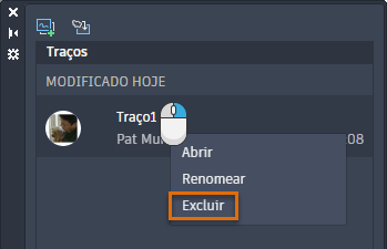

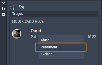

  2. Clique na guia Colaborar > painel Traços > paleta Traços. Pesquisa

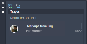

  3. Clique com o botão direito do mouse no traço e clique em Renomear.
  4. Insira Markups from Eng.
  5. Selecione o traço Markups from Eng para reabrir o traço.
