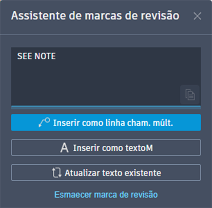

Atualizar texto existente
Após clicar em uma marca de revisão de texto, você verá Atualizar texto existente como uma nova opção na caixa de diálogo Assistente de marcas de revisão junto a Inserir como textoM e Inserir como linha de chamada múltipla, que estavam disponíveis na última versão. Use Atualizar texto existente para substituir ou alterar o texto existente no desenho pelo texto de uma marca de revisão importada.
Para atualizar texto existente:
  1. Clique na borda realçada de uma marca de revisão de texto. A caixa de diálogo Assistente de marcas de revisão é aberta.
  2. Selecione Atualizar texto existente.
  3. Selecione o texto existente no desenho que você deseja substituir.
  4. Escolha uma das seguintes opções:
    • Anexar. Adiciona o texto que foi selecionado da marca de revisão ao final do campo de texto e mantém o texto existente.
    • Substituir. Adiciona o texto que foi selecionado da marca de revisão e remove o texto existente.
    • Selecionar tachado. Seleciona uma marca de revisão tachada (texto que foi riscado com uma marca de revisão), e o texto selecionado na marca de revisão substituirá o texto do desenho e esmaecerá a marca de revisão tachada.

Para substituir o texto existente:
  1. Clique em uma marca de revisão tachada. A caixa de diálogo Assistente de marcas de revisão é aberta.
  2. Clique em Substituir texto existente.
  3. Clique no texto no desenho que deseja substituir.
  4. Clique no texto da marca de revisão para substituir o texto existente.
Para apagar o texto existente:
  2. Clique em Apagar texto existente.
  3. Selecione o texto no desenho que deseja apagar.

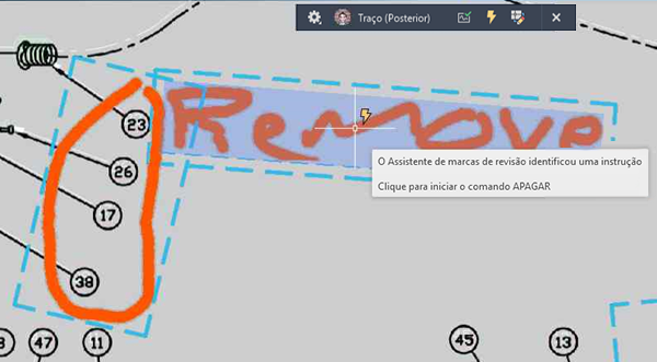

Texto de instruções em uma marca de revisão
O Assistente de marcas de revisão detecta determinadas instruções no texto de marcas de revisão que estão vinculadas a comandos como “MOVER”, “COPIAR” ou “EXCLUIR”. Quando o Assistente de marcas de revisão identifica uma instrução, é possível clicar nessa instrução para iniciar o comando associado.
