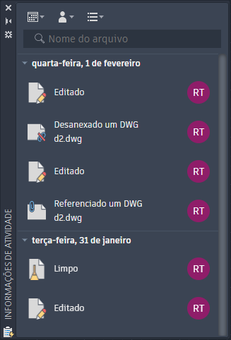

Informações de atividade
As Informações de atividade fornecem uma compreensão das ações passadas que você ou outros usuários executaram nos desenhos.
Experimente: Informações sobre atividades por meio de uma série de exercícios.
As Informações de atividade rastreiam eventos sempre que um arquivo de desenho é aberto e está sendo trabalhado no AutoCAD. Elas também podem rastrear alguns eventos fora do AutoCAD, como renomear ou copiar um desenho no Windows Explorer. Quando um desenho é aberto, os eventos passados executados no desenho são lidos do banco de dados das Informações de atividade e exibidos cronologicamente na paleta Informações de atividade. Ao mesmo tempo, os eventos estão sendo gravados no banco de dados enquanto você trabalha no desenho, o que mantém o conteúdo da paleta atual.
Nota: Os eventos são registrados mesmo quando a paleta Informações de atividade é fechada. Todos os eventos são exibidos na próxima vez que a paleta for aberta.
As alterações são gravadas no Local dos eventos das Informações de atividade especificado na guia Arquivos da caixa de diálogo Opções. A localização padrão para a Localização dos eventos de Informações de atividade é C:\Usuários\{nomedousuário}\AppData\Local\Autodesk\ActivityInsights\Common. Altere para uma localização compartilhada para que qualquer atividade de desenho seja registrada em uma localização, independentemente de quem trabalha nela.
Com essas informações, o AutoCAD pode trazer percepções significativas sobre seu fluxo de trabalho e suas práticas.
