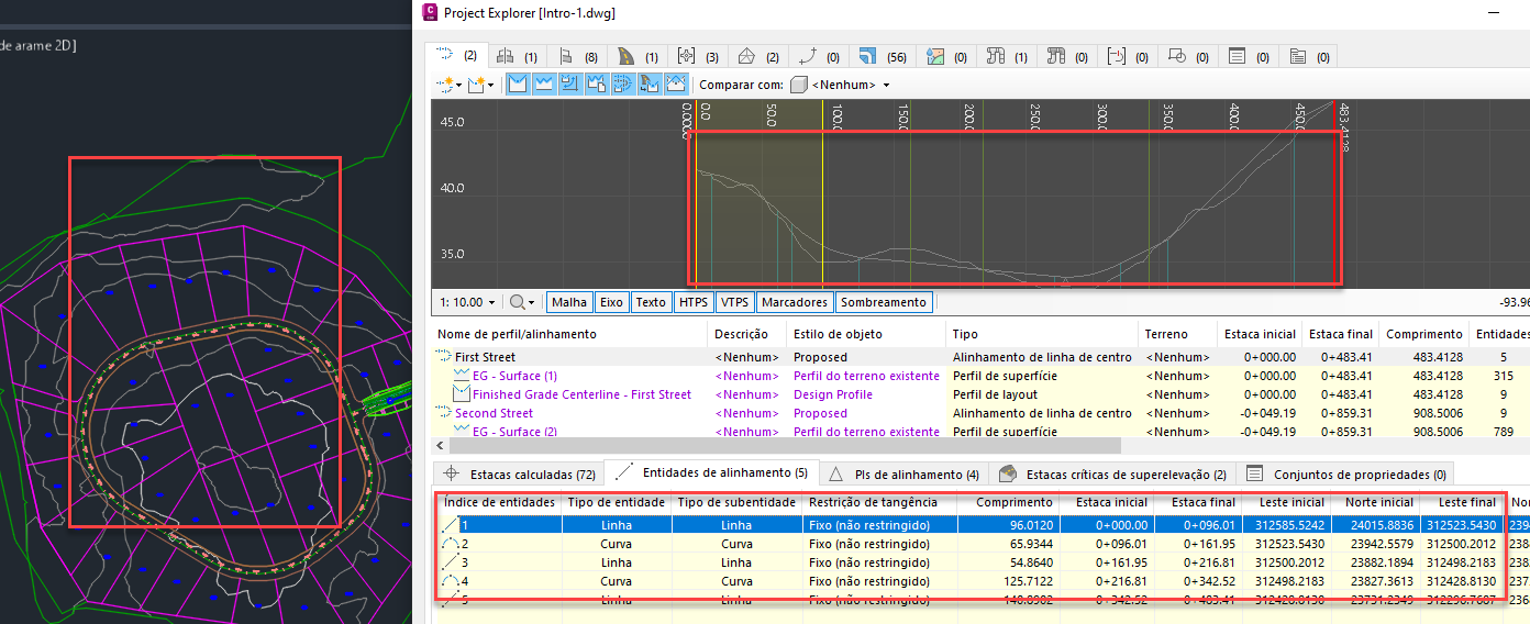

Há três tipos de atalho de teclado no Project Explorer:
O Project Explorer fornece atalhos de teclado.
| Atalho de teclado | Descrição |
| Z | Aplica zoom ao objeto do Project Explorer selecionado na viewport do AutoCAD. |
| P | Efetua pan para o objeto do Project Explorer selecionado na viewport do AutoCAD. |
| S | Seleciona o objeto do Project Explorer selecionado na viewport do AutoCAD. |
| C | Desmarca a seleção atual (ou cancela a seleção) na viewport do AutoCAD. |
| A (ou E) | Abre a caixa de diálogo Propriedades do Civil 3D referente a qualquer objeto selecionado. |
| CTRL | Realça temporariamente o objeto (ou subobjeto) do Project Explorer selecionado na viewport do AutoCAD. |
| CTRL A | Seleciona todos os itens na lista (para vistas de lista que oferecem suporte para seleções de vários itens). |
| CTRL C | Copia os itens da lista selecionada para a área de transferência. |
Os atalhos de teclado que aplicam zoom, efetuam pan ou realçam temporariamente na viewport do AutoCAD também funcionam no nível de subobjeto em muitos objetos do Civil 3D. Por exemplo, utilizando os atalhos de teclado listados anteriormente é possível:
