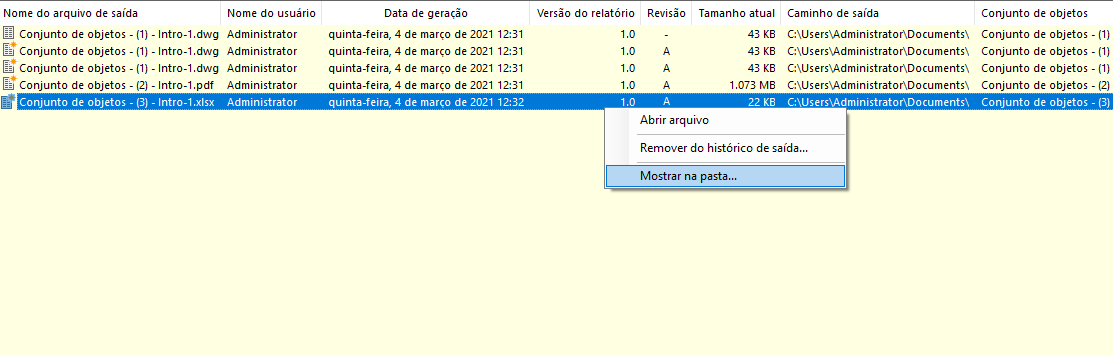

Para rever o histórico de todos os relatórios e planilhas gerados no desenho atual, navegue para a guia Conjuntos de objetos na janela Project Explorer e clique no botão Histórico da vista na barra de ferramentas principal de Conjuntos de objetos. A janela Histórico de saída é aberta.
Janela Histórico de saída
A janela Histórico de saída exibe uma lista de todos os eventos de geração de arquivo de relatório ou planilha do desenho atual usando o Project Explorer. Para cada evento, as seguintes informações são listadas:
  • Nome de arquivo de saída.
  • O nome do usuário que gerou o arquivo.
  • A data e a hora em que o arquivo foi gerado.
  • O número de versão e o número de revisão atribuídos ao arquivo. A forma como os números de versão e revisão são incrementados é controlada pela janela Preferências do Project Explorer Sobre a janela Preferências.
  • O tamanho do arquivo em sua forma mais recente, se o arquivo ainda existir no caminho listado.
  • O caminho de saída do arquivo gerado.
  • O conjunto de objetos (se houver) do qual o arquivo de saída foi gerado. Se o arquivo tiver sido gerado usando a opção Relatório rápido em vez de um conjunto de objetos, isso será indicado nesta coluna.
Clique com o botão direito do mouse em qualquer item da lista para acessar as opções para abrir o arquivo gerado, abrir a pasta na qual o arquivo gerado foi criado no Windows Explorer ou remover entradas individuais da lista de histórico de saída.
