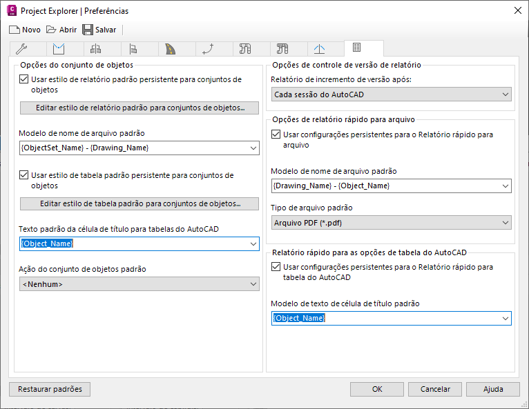

Sobre a guia Preferências de relatório e tabela
Guia de preferências de relatório e tabela
O Project Explorer inclui um sistema de controle de versão que rastreia e registra cada relatório gerado na guia Conjuntos de objetos na janela Project Explorer.
Opções de controle de versão de relatório
Um número de versão numérica e um valor de revisão alfanumérico são aplicados a cada relatório gerado. Estes valores podem ser incluídos opcionalmente no cabeçalho do arquivo de relatório. Eles também podem ser visualizados na janela Visualizar histórico de saída, que pode ser acessada no botão Histórico da vista na guia Conjuntos de objetos da janela Project Explorer.
Os valores de revisão são incrementados automaticamente sempre que um relatório é gerado na guia Conjuntos de objetos. No entanto, há diversas opções disponíveis para determinar quando os números de versão do relatório devem ser incrementados:
  • Cada sessão do AutoCAD: o número de versão é incrementado para o primeiro relatório gerado em cada sessão única do AutoCAD. Em todas as outras vezes, o número de versão do relatório permanece inalterado.
  • A cada dia: o número de versão é incrementado para o primeiro relatório gerado em cada data única. Em todas as outras vezes, o número de versão do relatório permanece inalterado.
  • A cada semana: o número de versão é incrementado para o primeiro relatório gerado no início de cada nova semana. Em todas as outras vezes, o número de versão do relatório permanece inalterado.
  • A cada mês: o número de versão é incrementado para o primeiro relatório gerado no início de cada novo mês de calendário. Em todas as outras vezes, o número de versão do relatório permanece inalterado.
  • A cada ano: o número de versão é incrementado para o primeiro relatório gerado no início de cada novo ano de calendário. Em todas as outras vezes, o número de versão do relatório permanece inalterado.
