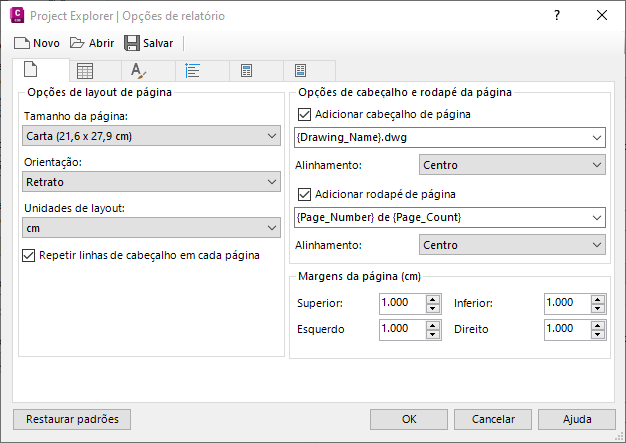

A janela Opções de relatório pode ser acessada de duas maneiras:
  • Na caixa de diálogo Criar relatório rápido, em Editar estilo de relatório para controlar o layout e a formatação do conteúdo dos relatórios ou das planilhas de saída.
  • Em Editar estilo de relatório na caixa de diálogo Criar/editar conjunto de objetos, para controlar o layout e a formatação do conteúdo em planilhas e relatórios de saída criados no botão Executar ação para conjuntos de objetos.
As Opções de relatório determinam o tamanho da página, a orientação da página, as margens da página, o cabeçalho do relatório, as configurações do cabeçalho da página e do rodapé da página para todos os relatórios e planilhas gerados no Project Explorer.
Estilos de relatório
As Opções do relatório podem ser salvas em Estilos de relatório (.xmpr), permitindo que as configurações personalizadas do relatório sejam facilmente salvas e restauradas a qualquer momento ou compartilhadas com colegas.
Restaurar padrões
As Opções de relatório exibidas atualmente na janela Opções de relatório podem ser redefinidas com as configurações padrão a qualquer momento clicando no botão Restaurar padrões no canto inferior esquerdo da janela Opções de relatório.
