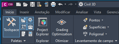

Após a conclusão da instalação, a janela Project Explorer poderá ser acessada na guia Início da faixa de opções principal do Autodesk Civil 3D.
O Project Explorer também pode ser aberto ao clicar com o botão direito do mouse em um objeto no Prospetor do Civil 3D ou na viewport do AutoCAD e selecionando Abrir no Project Explorer. O Project Explorer será aberto com a guia correta aberta e o objeto selecionado na lista de objetos associada do Project Explorer.
Como alternativa, é possível digitar Project Explorer no prompt de comando do AutoCAD.

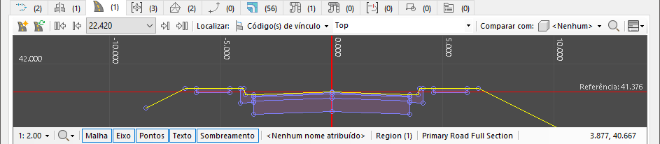

Uso dos gráficos de seção e de perfil longitudinal
Aprenda a utilizar os visualizadores de perfil que estão incluídos no Project Explorer para perfis de alinhamento, linhas de amostra, redes de tubulação e montagens.
Use a roda do mouse para aumentar ou diminuir o zoom. Mantenha pressionada a tecla CTRL ou ALT com a roda para alterar a velocidade de rolagem. Observe que a escala vertical e a escala horizontal desses visualizadores podem ser dimensionadas de forma independente usando as opções ao longo da aresta inferior do visualizador ou é possível selecionar em uma lista predefinida de valores de exagero da escala vertical.
