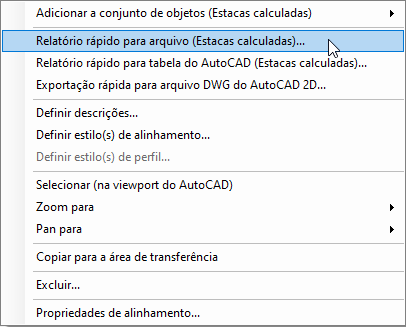

Para abrir a janela Criar relatório rápido, selecione um ou mais objetos em qualquer painel de lista de objetos na janela Project Explorer e selecione uma das opções de Relatório rápido para o arquivo no menu de contexto.
Para alguns tipos de objeto, é possível escolher qual tipo de subobjeto incluir em um relatório. Por exemplo, para alinhamentos, é possível gerar um relatório que inclua estacas calculadas, entidades de alinhamento, PIs do alinhamento ou estacas críticas de superelevação.
Quando a opção Relatório rápido para o arquivo é utilizada, o tipo de subobjeto que é enviado para o relatório é determinado pela guia do subobjeto que está selecionado atualmente na interface do usuário do Project Explorer.

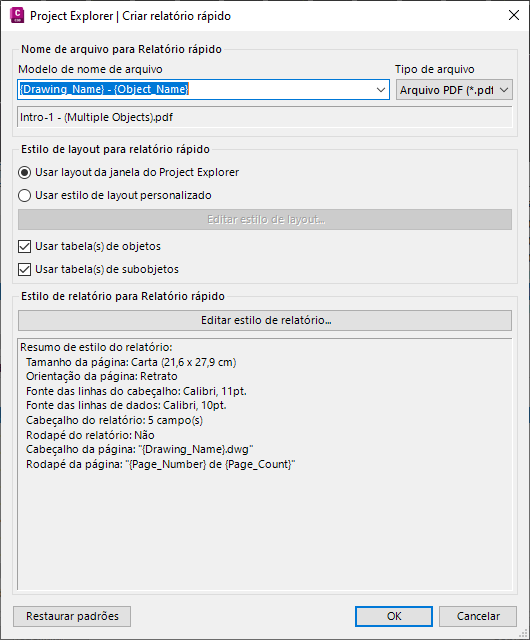

O nome do arquivo do relatório ou do arquivo de planilha pode ser digitado, gerado de uma lista de variáveis padrão ou pode ser especificado utilizando uma combinação dos dois métodos. A lista suspensa de variáveis permite que o nome inteiro ou parte do nome do arquivo seja gerado com base em uma lista de variáveis como o nome do objeto selecionado, o nome do desenho atual, a data atual, o nome do usuário, o nome do computador e a versão do AutoCAD ou do Project Explorer.
Quando variáveis ou combinações de variáveis são digitadas no campo Template de nome do arquivo, o nome do arquivo resultante é visualizado no campo imediatamente abaixo dele.
O Project Explorer oferece suporte para uma variedade de tipos de arquivo para relatórios de saída, como TXT, PDF, CSV, HTML, DOCX, RTF, Excel XLSX. Utilize este controle para selecionar o tipo de relatório ou o arquivo de planilha que gostaria de gerar.
O Estilo de layout para um relatório ou uma planilha pode ser especificado de duas maneiras:
Clique no botão Editar estilo de layout para definir o layout, o formato, o nome do cabeçalho e a visibilidade das colunas e valores de dados para o relatório ou a planilha. A Janela de opções de layout é aberta. Nela, um Estilo de layout pode ser manualmente especificado ou recuperado de um arquivo de Estilo de layout salvo.
Quando a opção Criar relatório rápido for utilizada, pelo menos duas tabelas serão gravadas no relatório ou na planilha por padrão:
Com essas opções, é possível decidir desativar a criação da Tabela de objetos ou da Tabela de subobjetos. Isto é útil para situações em que você pode desejar (por exemplo) criar um relatório que inclua uma lista de estruturas (que apareceriam em uma Tabela de subobjetos), mas não é necessário ver os detalhes da rede de tubulação (que apareceriam na Tabela de objetos).
Clique no botão Editar estilo de relatório para definir o tamanho da página, a orientação da página, as margens da página, o cabeçalho do relatório, o cabeçalho da página e as configurações de rodapé da página para o relatório ou a planilha. Utilize a janela Opções do relatório para especificar um Estilo de relatório.
Observe que nem todas as configurações em uma definição de estilo de relatório serão compatíveis com cada tipo de arquivo.
As configurações da janela Criar relatório rápido podem ser redefinidas com os valores padrão a qualquer momento clicando no botão Restaurar padrões no canto inferior esquerdo da janela.

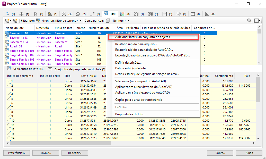

Vários relatórios podem ser gerados ou atualizados usando o recurso Conjuntos de objetos no Project Explorer.
Para criar um novo Conjunto de objetos que gera um relatório ou uma planilha, selecione um ou mais objetos em qualquer painel de lista de objetos na janela Project Explorer e selecione Adicionar ao conjunto de objetos
Novo conjunto de objetos no menu de contexto.
Na janela Criar conjunto de objetos, selecione um Estilo de layout e Estilo de relatório e defina o nome do arquivo, o tipo de arquivo e o caminho de saída para o arquivo de relatório que você deseja gerar. O relatório pode ser gerado clicando no botão Executar ação na guia Conjuntos de objetos na janela Project Explorer.
