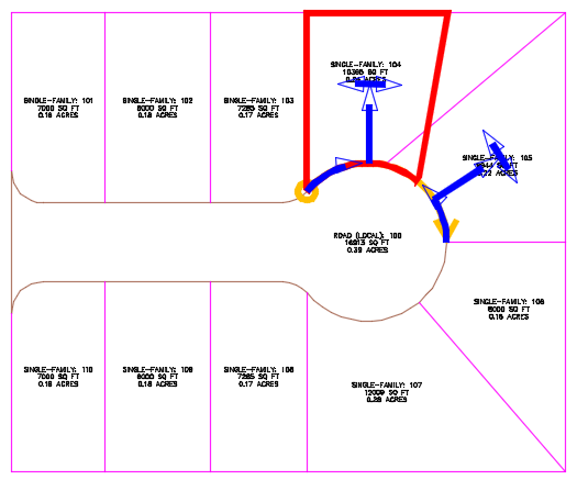

  3. No desenho, clique na linha de lote que esteja entre os lotes 104 e 105.
  4. Selecione o lote para fazer o ajuste movendo o cursor sobre a propriedade 104 e clicando. Observe que as bordas do lote são realçadas.
  5. Especifique a testada do lote conforme mostrado na imagem a seguir.
    Nota:
    É necessário desativar o OSNAP para executar as etapas seguintes.
  6. Mova o cursor para a localização aproximada na imagem a seguir.
  7. Clique para colocar o ponto de referência.

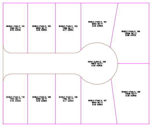

    Os gráficos de visualização dos parâmetros de criação do lote e a solução proposta são exibidos. A solução exibida abre a linha de lote ao longo do ponto de referência. A solução proposta circunda uma área que atende aos parâmetros de criação do lote especificados no início deste exercício.
  8. Pressione Enter.
    Exploração adicional: use as etapas de 3 a 8 para mover a linha do lote que esteja entre os lotes 106 e 107.
  9. Pressione a tecla Esc para finalizar o comando.
