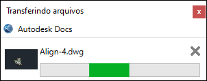

  3. Selecione as pastas e os documentos e, em seguida, arraste e solte a seleção no local de destino definido na Etapa 1.
    • Enquanto você mantém o cursor pressionado e arrasta o documento para a unidade conectada, uma visualização é exibida.
    • Depois que você solta o cursor e enquanto os documentos e as pastas estão sendo copiados, uma caixa de mensagem é exibida.
