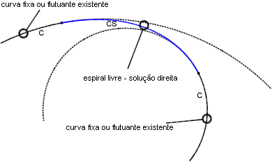

Para adicionar uma espiral livre (entre duas curvas)
Utilize este comando em situações em que você precisa criar uma única solução de espiral composta como uma transição entre duas curvas com raios diferentes. Como as espirais livres têm somente uma solução geométrica, você não pode especificar seu comprimento ou um valor A. O programa faz o cálculo.
Importante: Adicionar uma espiral livre entre duas curvas é algo suportado somente para espirais dos tipos Bloss e Cornu

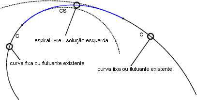

As ilustrações a seguir mostram espirais livres entre duas curvas. A solução depende da ordem de seleção da curva em que a espiral está sendo anexada. A primeira ilustração à esquerda mostra uma solução, na qual o círculo interno foi selecionado em primeiro lugar. A segunda ilustração à direita mostra uma solução, na qual o círculo interno foi selecionado em segundo lugar.
  1. Clique no alinhamento. Clique na guia de Alinhamentopainel ModificarEditor de geometria Pesquisa.
  2. Na barra de ferramentas Ferramentas de Layout de Alinhamento, clique em Espiral livre (entre duas entidades ).
    A definição atual da espiral é exibida na linha de comando. Para obter mais informações sobre como alterar a definição de espiral padrão, consulte Trabalhar com configurações de curva e espiral para alinhamentos.
  3. Selecione a entidade anterior e a entidade posterior para adicionar a espiral.
    A solução depende da ordem na qual você seleciona as curvas da espiral que está sendo anexada. Para uma solução em que a espiral é enviada a partir da esquerda, selecione o círculo interno primeiro. Para uma solução em que a espiral é enviada a partir da direita, selecione o círculo interno em segundo lugar.

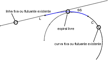

Para adicionar uma espiral livre (entre uma linha e uma curva)
Adicionar uma espiral entre uma linha e uma curva em situações onde você deseja que as espirais mantenham o raio nas curvas anexadas, mesmo se a curva for editada. Para esta solução, as espirais são simples porque o raio da espiral na extremidade da linha é infinito (ao invés de uma espiral composta, onde o raio em cada extremidade é finito). Esta solução entre uma linha e uma curva é válida para todos os tipos de espiral, porque todas as espirais suportam a espiral simples.
As duas possíveis soluções dependem da entidade selecionada primeiro, a linha ou curva.
A ilustração a seguir mostra uma espiral livre entre uma linha e uma curva, onde a linha foi selecionada primeiro:
    A definição atual de espiral é exibida na linha de comando. Para obter mais informações sobre como alterar a definição de espiral padrão, consulte Trabalhar com configurações de curva e espiral para alinhamentos.
  3. Selecione a linha antes e a curva após adicionar a espiral.
