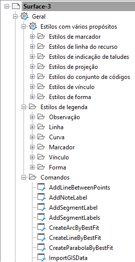

Sobre a coleção geral (árvore Configurações)
Utilize a coleção Geral para criar estilos de legenda com várias finalidades que podem ser usados por mais de um tipo de objeto.
Objetos de tubulações e de superfície podem compartilhar os estilos de renderização na coleção General Várias finalidades coleção, enquanto os Corredores e o Nivelamento compartilham os outros estilos nesta pasta.
Os Estilos de legenda Geral são usados por linhas, linhas do recurso e corredores. Este conjunto contém também estilos de legenda de nota, que não são específicos para um objeto.
A ilustração a seguir mostra uma ilustração da coleção Geral:
