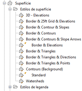

Utilize as coleções Estilos na árvore Configurações para gerenciar estilos para uma classe de objetos.
A ilustração a seguir mostra um exemplo de uma coleção de Estilos de objeto da árvore Configurações:
Clique com o botão direito do mouse na coleção para exibir um menu de contexto com os seguintes comandos:

Clique com o botão direito em um nome de estilo para exibir um menu de contexto com os seguintes comandos:
Selecione este comando... |
Se você deseja... |
Altere as propriedades do estilo selecionado. |
Crie um novo estilo com base em um estilo existente. |
Localizar referências |
Você pode localizar os estilos usados no desenho atual. Este comando somente é exibido quando o estilo está em uso. |
Substituir por |
Substituir o uso de um estilo com outro estilo. Este comando somente é exibido quando o estilo selecionado está em uso. |
Exclua o estilo selecionado. Este comando é exibido somente quando o estilo pode ser excluído. |
Atualizar a exibição da árvore Configurações. |
