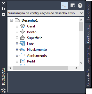

Controlar os itens exibidos na árvore Configurações.
Utilize a lista suspensa acima da guia Configurações para controlar os itens a serem exibidos na árvore Configurações.
Selecione um dos seguintes modos de exibição de árvore na guia Configurações:
A árvore Configurações

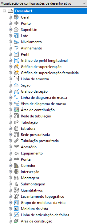

Utilize a árvore Configurações para gerenciar estilos de objetos, legendas e tabelas e para controlar as configurações de desenhos e comandos.
A ilustração a seguir mostra as coleções de nível superior na árvore Configurações:
A maioria das coleções de objeto obedece a um padrão de layout e usa um menu de contexto padrão.
