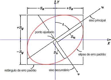

Sobre o erro Retângulos e Elipses
Após a conclusão do ajuste dos quadrados mínimos, a matriz é utilizada para calcular a posição de desvios padrão e .
A ilustração a seguir mostra que representam padrão de desvios meio dimensionados da norma sendo que com 68% de probabilidade de erro de retângulo ao redor de cada ponto:
Onde:
