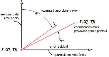

Sobre a geometria de equação da observação do azimute/rumo
A alteração das coordenadas para cada observação é expressa nas seguintes aproximações em séries Taylor da equação de observação do azimute/rumo:
e
onde
A ilustração a seguir mostra a geometria da equação de observação do azimute/rumo:
