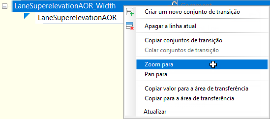

É possível clicar com o botão direito do mouse em uma transição ou em um conjunto de transições para acessar os comandos no menu de contexto.
