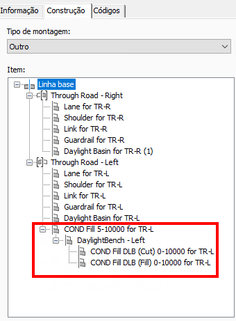

    A próxima etapa é atribuir nomes descritivos para cada uma das submontagens na montagem condicional. Atribuir nomes descritivos às submontagens torna mais fácil identificá-las quando você estiver atribuindo alvos, e ajuda a identificar as submontagens na coleção Submontagens no Prospector.
Para atribuir nomes descritivos às submontagens condicionais
  1. No desenho, clique com o botão direito na montagem condicional e selecione Propriedades da montagem.
  2. Na caixa de diálogo Propriedades da montagem, clique na guia Construção.
    As submontagens adicionadas a um lado de uma montagem exibem os nomes padrão, seguidos pelo lado em que foram adicionados.
  3. Na lista Item, selecione a submontagem condicional que está localizada no lado esquerdo da montagem. Clique novamente para realçar o texto. Altere o nome para indicar o tipo de condição definido para ser detectado. No exemplo a seguir, o nome da primeira submontagem condicional foi alterada para COND Fill 0-5 for TR-L. Nesse exemplo, COND indica que essa é uma submontagem condicional. Aterro indica o tipo de condição que o ativa. 0-5 indica o valor de distância mínima e o máxima da condição de aterro que está procurando. Neste exemplo, TR-L é uma referência ao nome da montagem principal a qual essa submontagem está associada (nesse caso, “Estrada preferencial” ou “TR” e “Lado esquerdo” ou “L”).
  4. Renomear quaisquer outras submontagens condicionais na montagem com nomes descritivos.
  5. Clique em OK.
