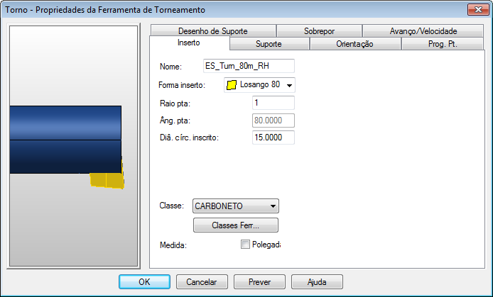

Utilize o diálogo Propriedades da Ferramenta para visualizar e editar os detalhes de uma ferramenta e criar novas ferramentas.
Para exibir o diálogo de Propriedades da Ferramenta:
- Clique duas vezes no nome de uma ferramenta na guia Ferramentas do diálogo Propriedades da Figura.
- Selecione uma ferramenta na guia Ferramentas do diálogo Propriedades da Figura e clique em Propriedades
- Clique duas vezes no nome de uma ferramenta na guia Lista de Op da janela Resultados.
- Selecione uma ferramenta na guia Lista de Op da janela Resultados e clique em Propriedades
- Clique duas vezes no nome de uma ferramenta na lista Ferramentas Atuais no diálogo Gerenciador de Ferramenta.
- Selecione uma ferramenta na lista Ferramentas Atuais no diálogo Gerenciador de Ferramenta e clique em Propriedades.
