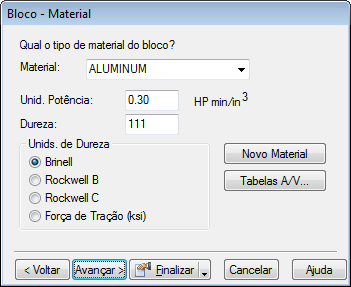

A segunda página do assistente de Bloco é a página Material:
Esse diálogo é onde você escolhe o tipo de material para o bloco. Usuários experientes podem também adicionar materiais ou visualizar tabelas de avanço/velocidade.
Material — Selecione um material na lista para visualizar ou editar suas configurações.
Dica: Você pode utilizar o diálogo Exibir/Ocultar Material para especificar quais materiais são exibidos na lista de Material.
Unid. Potência ou Força de Corte Específica — Um valor padrão é exibido para o material selecionado, ou você pode inserir um novo valor para o material.
Dureza — Uma Dureza padrão é exibida para o material selecionado. Caso você conheça a dureza específica do material, insira o valor numérico no campo Dureza e então selecione as Unids. de Dureza em que a dureza é medida.
Aviso: Para alguns materiais, a dureza é utilizada na determinação de avanços e velocidades. Se você subestimar esse valor, os avanços e velocidades automaticamente gerados podem ser excessivamente agressivos.
Unids. de Dureza — A escala em que a configuração de dureza se baseia. As escalas suportadas são Brinell, Rockwell B, Rockwell C, e Força de Tração (ksi). Brinell é a escala de dureza padrão.
Botão Novo Material — Exibe o diálogo Nome do Novo Material. Insira o nome do novo material e clique em OK. Se o material não tiver uma entrada na base de dados, um aviso é exibido. Caso deseje criar um novo material, clique em Sim para adicionar informações de avanço e velocidade para o material. O diálogo Tabelas de A/V e Dados de Corte é exibido.
Tabelas de A/V — Clique nesse botão para exibir o diálogo Tabelas de A/V e Dados de Corte.
Clique em Avançar para abrir a página Posicionamento multi-eixos, ou clique em Finalizar.
