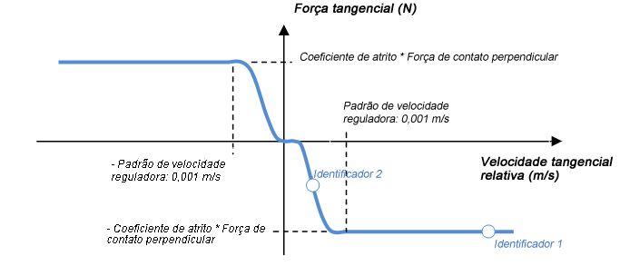

Velocidade de regularização
  Nos contatos 2D, é utilizada uma lei de atrito real não linear de Coulomb. Nas juntas e nos contatos 3D, para simplificar e para evitar estados hiperestáticos, é usada uma lei regularizada de Coulomb, que pode ser ilustrada do seguinte modo:
  A regularização é definida pelo parâmetro de regularização de velocidade.
  Com este modelo, em casos de contato de fixação (ou contato de giro), se a velocidade tangencial relativa é zero, a força tangencial é nula.
  No caso da atrito de juntas em um grau de liberdade de giro, a força tangencial é substituída por um torque tangencial (unidade: Nm) e a velocidade relativa tangencial é uma velocidade de giro (unidade: rad/s). Ambas são calculadas multiplicando a força tangencial e dividindo a velocidade de translação pelo raio da junta.
				  Exemplo 1
				  Uma junta de pino com um raio de 10 mm é dirigida com uma velocidade constante “w” de 10 rad/s. Aplicamos uma força (Fn) de 20 N à junta, perpendicular a seu eixo de rotação e definimos um fator de atrito (mu) de 0,1.
				Neste caso, o par de atrito (Uf) da junta pode ser calculado do modo seguinte:
				 ? = r * w = 0,01 * 10 = 0,1 m/s
				? > velocidade de regularização = 0,001 m/s => Uf = -mu * r * Fn = -0,1 * 0,01 * 20 = -0,02 Nm
				Consulte “identificador 1” no gráfico regularizado de Coulomb.
				  Exemplo 2
				 Usando o mesmo exemplo, mas com uma velocidade (w) de 0,05 rad/s, o torque de atrito (Uf) vem determinado por:
				 ? = r * w = 0,01 * 0,05 = 0,0005 m/sm
				? > velocidade de regularização = 0,001 m/s => Uf ≈ -mu * r * Fn/2 = -0,1 * 0,01 * 20/2 = -0,01 Nm
				Consulte o “identificador 2” no gráfico regularizado de Coulomb.

- Imprima todos os resultados no mesmo gráfico. Se os resultados são parecidos, a simulação não depende de parâmetros numéricos. Caso contrário, há uma questão de sensibilidade.
- Se a simulação não depende de parâmetros numéricos, é possível analisar os resultados.
- Se depende de parâmetros numéricos, utilize as curvas resultantes para determinar quais parâmetros numéricos provocam o problema. Divida este parâmetro por 10 e tome o valor resultante como valor nominal para o parâmetro numérico. Reinicie a validação desde o princípio. Para poupar tempo, é possível validar a não dependência para um único parâmetro.
