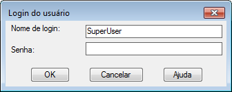

Para efetuar login como Superusuário
  1. Clique na guia Configuração do Mappainel Mapa PesquisaLogin do usuário. Pesquisa
  2. Execute um dos procedimentos a seguir:
    • Se o login do Superusuário não tiver sido alterado, especifique o nome de login padrão SuperUser e a senha SUPERUSER, usando o formato de maiúsculas e minúsculas mostrado. (O login é sensível a maiúsculas e minúsculas).
      Efetue login como o Superusuário para definir classes de objetos.
    • Se você alterou o nome ou a senha do Superusuário, digite suas novas informações.
  3. Clique em OK.

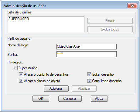

Para criar um usuário
  1. Clique na guia Configuração do Mappainel Mapa PesquisaAdministração do usuário. Pesquisa
    Se alguém mais em sua organização for designado Superusuário, peça que a pessoa execute estas etapas.
    Pesquisa
    Se você não pode efetuar login como Superusuário, efetue o login como um novo usuário com privilégios suficientes para criar classes de objeto.
  2. Especifique um novo nome de usuário e senha.
  3. Atribua todos os privilégios exceto Superusuário para o novo usuário e clique em Adicionar.
  4. Clique em OK.
