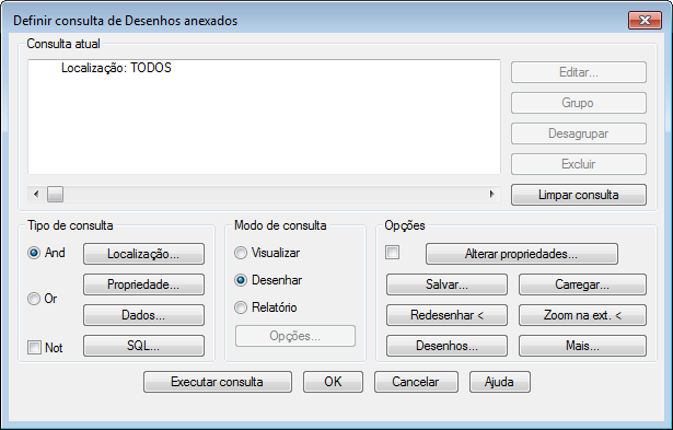

  2. Na caixa de diálogo Definir consulta dos desenhos associados, em Tipo de consulta, faça o seguinte:
    • Clique em Localização.
    • Assegure-se de que Tipo de limite está definido para Todos.
    • Clique em OK.
    • Em Modo de consulta, selecione Desenhar.
      Consulte objetos a partir de desenhos anexados.
    • Clique em Executar consulta.
