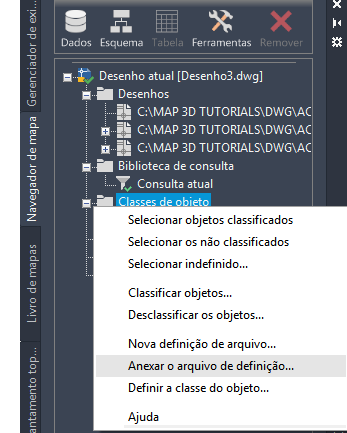

  1. No Conjunto de ferramentas do AutoCAD Map 3D, crie um mapa. Clique em NovoDesenho. Selecione o modelo map2d.dwt e clique em Abrir.
  2. Anexe o arquivo de definição de objeto clicando com o botão direito em Classes de objetos na guia Navegador de mapas do Painel de tarefas e clicando em Anexar arquivo de definição.
    Anexe o arquivo de definição MyDefinition.xml.
  3. Selecione o arquivo de definição MyDefinition.xml que criou e clique em Abrir.

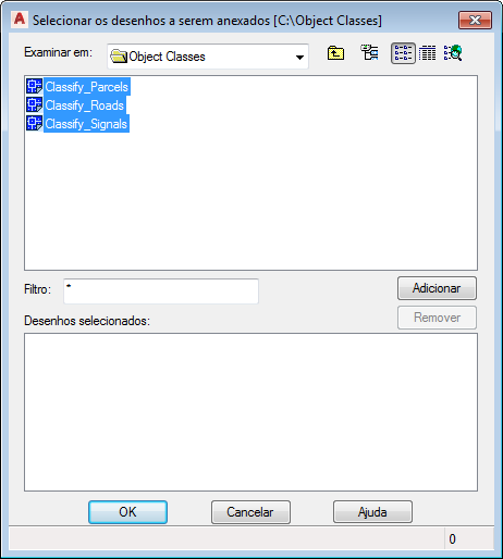

  4. Na guia Navegador de mapas do Painel de tarefas, clique em DadosAnexar desenhos de origem.
    Anexe os desenho que contém os objetos classificados.
  5. Navegue para a pasta onde foram salvos os dados de tutorial. Mantenha pressionada a tecla Shift, clique nos seguintes desenhos, e clique em Adicionar:
    • Classify_Signals.dwg
    • Classify_Roads.dwg
    • Classify_Parcels.dwg
    Selecione todos os três arquivos de desenho.
  6. Clique em OK.
