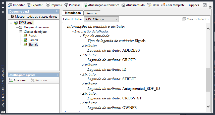

  4. Clique com o botão direito em uma classe de objeto e clique em Visualizar metadados.
  5. No Visualizador de metadados, role para baixo para ver os diferentes campos e dados.
    Metadados para desenhos classificados são gerados automaticamente.
