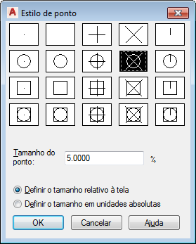

  2. Para atribuir um estilo de ponto, no prompt de comando, insira ddptype e pressione Enter.
  3. Na caixa de diálogo Estilo de ponto, selecione um estilo de ponto na segunda linha. É possível usar as configurações de tamanho de ponto padrão.
    Selecione um estilo de ponto para os sinais.
  4. Clique em OK.

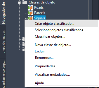

  2. Na guia Navegador de mapas, do Painel de tarefas, clique com o botão direito do mouse na classe de objeto Sinais e, a seguir, clique em Criar objeto classificado.
    Clique com o botão direito do mouse na classe de objeto adequada para criar um objeto nesta classe.

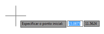

  3. Clique em uma posição no mapa para o ponto.
  4. Pressione Esc para finalizar a operação de criação.

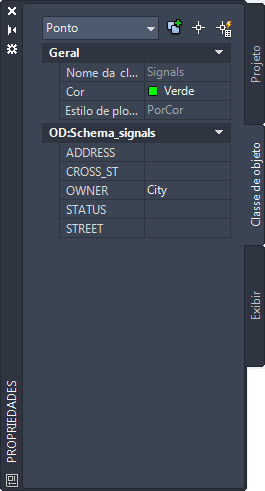

  5. Para inserir as propriedades para o novo objeto de Sinais, selecione o ponto, clique com o botão direito do mouse na mesma e clique em Propriedades.
    Utilize a paleta Propriedades para visualizar ou alterar as propriedades para o novo objeto.
