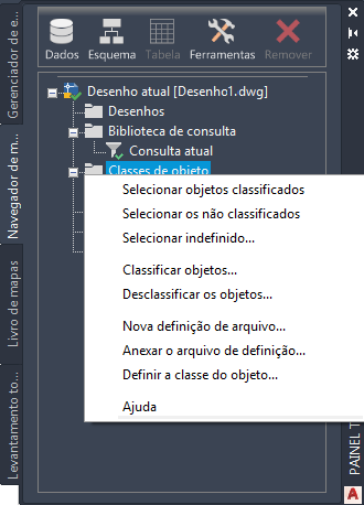

  2. Alterne para o Navegador de mapas no Painel de tarefas.
  3. Clique com o botão direito em Classes de objetos e clique em Novo arquivo de definição.
    Crie o arquivo de definição de classe de objeto.

  5. Clique com o botão direito em Classes de objetos novamente e clique em Anexar arquivo de definição. Especifique o arquivo de definição criado.
    As classes de objetos definidas agora são salvas no novo arquivo de definição.
